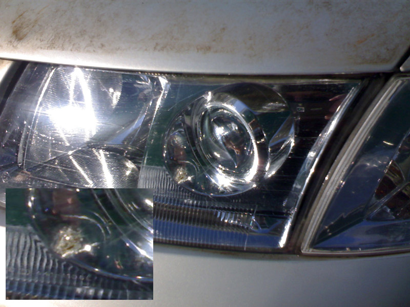

    Существует два вида фар, под Н7 и под D2S, так если в первый вариант вставить ксеноновые лампы, есть вероятность прожига рассеивателя,(фото вверху).

    Это твои чтоли фары на фотке?

    ну вот у меня под H7

    Прикол в том, что это галоген прожигает пластик. Видел такую картину на ТАЗе
    У ксенона температура (не свечения ) намного ниже! Фары почти не греются.

    стоп! Это твои фары? Это ксенон прожег?
    Я читал где-то про галоген

    В фары под D2S мне воткнули Н7. Тогда рассеиватель и прожег.
    Но фары все равно двух видов: Н7 и D2S
    Следует читать:
    Если в D2S воткнуть Н7, то есть вероятность прожига рассеивателя. Вот
    montajnik
    Но у тебя ситуация другая: либо ставить ксенон с переходником, либо менять на фары под ксеноновый цоколь. Либо полировка
