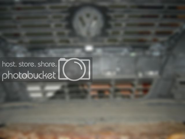

    Докладываю - поставил.

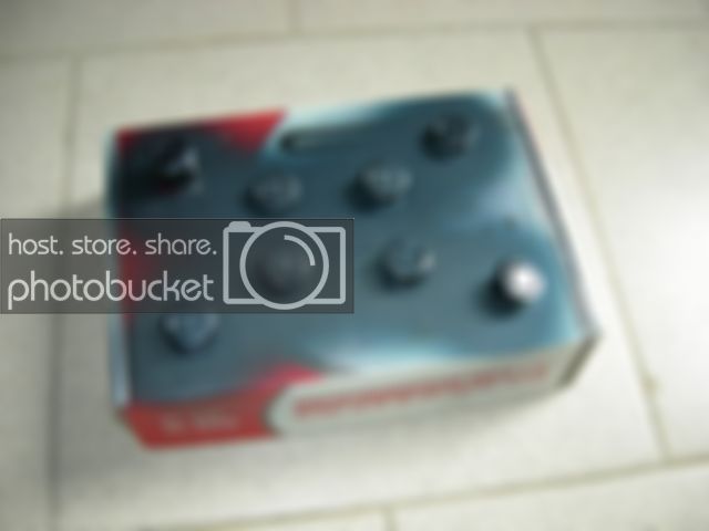

    Куплен комплект "Ситемы безопасной парковки" был тут.
    Содержимое коробки:
    (штуковины для нажимания на датчики при установке(оранжевая на фото) в комплекте не оказалось, обошелся без нее).
    Начал с покраски датчиков в цвет машины, чтобы все было "по взрослому"(знакомые автомобилисты поразили - "если датчики парктроника цвета машины - то они родные!", пусть у меня будут родные. Знакомый маляр исполнил желание. )
    На следующий день, когда краска высохла полностью, приступил к монтажу датчиков. Для этого необходимо снять бампера. Проблем не возникло, периодически подглядывал в Эльзу.

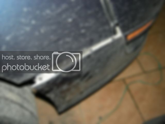

    Передний бампер.
    Отвинчиваются винты(8 штук) сверху:
    Снизу снимается защита, передние части подкрылков. Справа снимал и сам подкрылок(до гаек(по две с каждой стороны) сложно добраться из-за бачка омывателя, на который я к тому же приклеил блок от ксенона).
    Вот там в глубине нижняя гайка справа.
    Слева бачка нет, поэтому проще. Снизу нужно отсоединить разъем проводки идущей на бампер(разъем прищелкнут справа от левого лонжерона).
    Дальше бампер остается держаться на защелках на стыках с крыльями:
    (машинку не помыл, на улице было мокро-мерзко... )
    Всё. В эльзе написано "вдвоем", но и один я справился. Тянем бампер вперед и он съезжает.

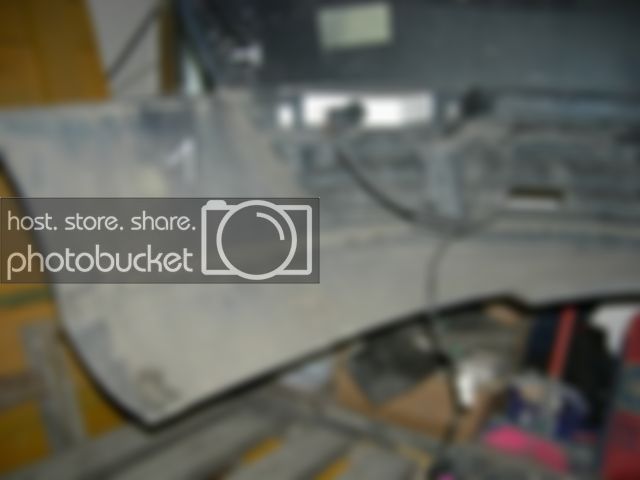

    Как видно, для двух средних датчиков мест кроме тех, где стоят родные датчики нет. Из этого пришлось и исходить.
    Места под угловые родные датчики как мне показалось намечены скотчем и крестиками-отливами:
    Естественно, снимать бампера я начал после того, как прикинул возможные места расположения датчиков в соответствии с инструкцией по установке.

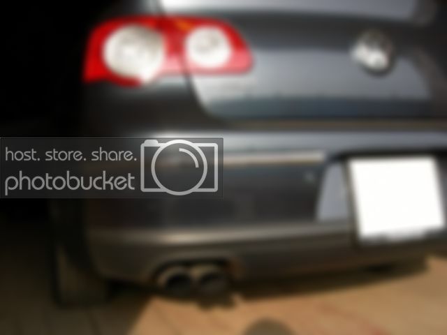

    С задним бампером еще проще - отвинчиваются винты снизу, по 4 винта в подкрылках, по одной пластиковой защелке в углах - сдвигаем бампер назад.
    Отверстия сверлил прилагающейся в комплекте фрезой - проблем не возникло. Вставил все датчики на свои места сверяясь с инструкцией, проводку сложил в жгуты - в переднем бампере заодно с родным жгутом(заранее проведенной проводки под противотуманки там кстати нет, только то, что нужно - проводка до поворотников и датчика температуры), в заднем бампере все четыре провода от датчиков вывел в салон через резиновую заглушку, которая наверное предназначена для проводки фаркопа. В заднем бампере нужно следить чтобы датчики не получились напротив усилителя бампера, остальное - по инструкции.
    Кстати, нашел любопытный ньюанс в эльзе - на усилителе заднего бампера для американского рынка идет еще пенопластовая пластина. Почему ее нет у европейцев - непонятно.
    Навесил бампера назад и приступил к "отделочным работам".

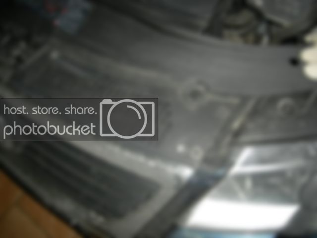

    Параллельно с установкой парктроника решил протянуть провод питания усилителя от аккумулятора в багажник и подключить питание радар-детектора к освещению, освободив прикуриватель.
    Пороги поднимаются руками без каких либо сложностей. В районе передней двери:
    ... в районе средней стойки:

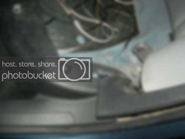

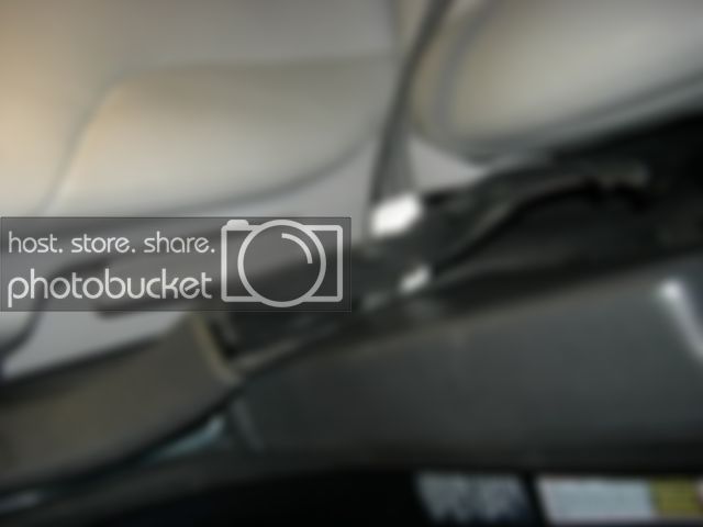

    А вот сзади немного сложнее. Снимаем подушку заднего сиденья(перед вверх в двух местах, потом по бокам вперед-вверх). Далее снимаем боковые подушки открутив единственную крепящую гайку:
    Далее поднимаем порог и его вертикальное продолжение:

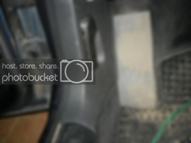

    Возвращаемся вперед к кик-панели:

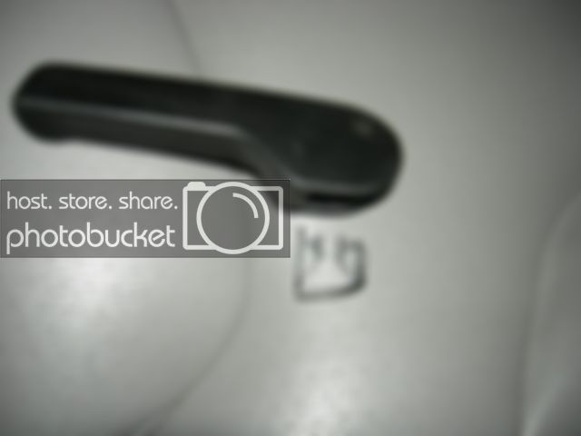

    Ручка " в разборе":

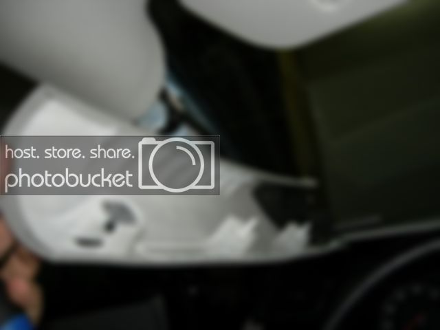

    С тыльной стороны нужно поддеть отверткой пластмассовую скобу и она нехотя вынимается. Под ручкой заглушка шляпки пластикового винта - снимаем, выкручиваем, вынимаем заглушку и снимаем панель. Подставку под ногу снимать нет необходимости.
    С торца торпеды снимаем крышку за которой предохранители, рядом с ней вертикальная планка на одном пружинном зажиме вверху. Вынимаем водительский бардачек помогая отвертской, снимаем панель над ногами(три винта и отсоединить разъем подсветки и вынуть диагностический разъем).

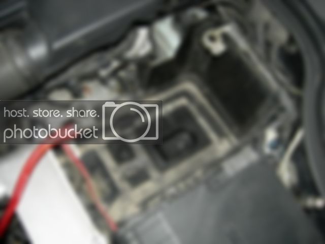

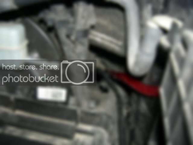

    Под капотом снимаем аккумулятор(без последствий - магнитола код не просила, лампочки рулевого и есп погасли через сто метров пути):
    Выталкиваем заглушку и в ней делаем необходимые отверстия:

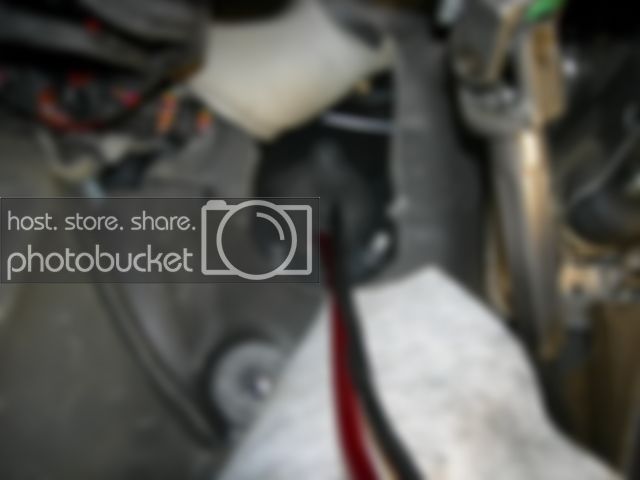

    Проводка из под капота, а с ней и силовой провод проходят в салон через заглушку:
    Далее проводка парктроника уходит вверх в район расположения реле, а силовой провод пошел по порогу до багажника.
    Теперь в Б6 в порогах места очень много - намного больше чем было в Б5.5. Даже можно уложить силовой провод в 5-10см от штатной проводки.
    Из багажника под кромкой обшивки багажника проводка парктроника заходит в салон и уходит под порог. В ногах водителя провода от задних датчиков примыкают к проводам от передних. Далее, над основным блоком реле(там где планка для дополнительных - у меня там одно реле 433 и термопредохранитель и всё) я и размещу излишки проводов(перед розовым разъемом будет моток проводов):
    Если бы я еще раз ставил парктроник, то я бы уже не стал тащить излишки под торпеду, а "потерял" бы их где-нибудь по дороге - под торпедой и так не развернуться...
    Блок управления парктроника будет стоять сбоку - наполовину выше снятой кик-панели, наполовину под ней. Туда и тянем все провода.
    Туда же приводим и необходимые сигналы.
    - "+12В" и "зажигание" я взял с входа и выхода соответсвенно реле 460(слева которое).
    - "землю" прямо тут же со штатного дистрибьютора.
    - "задний ход" и "тормоза" взяты из штатного жгута внизу.
    Остались неподключенными выходы на сигналы поворотов и штатную сирену(пока).

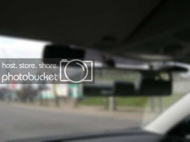

    Далее приклеил индикатор парктроника рядом с зеркалом заднего вида:
    Провод провел под кромкой потолка(я откручивал крепление солцезащитных козырьков, навозился с их закладными гайками, но это не помогло приподнять потолок - побоялся его испортить). Со стойки накладку снял без проблем:
    В Б5.5 накладка снималась намного сложнее - пистонов больше, и еще ремешок. Тут всего два пистона и один винт под эмблемой аирбэга. В эльзе написано - после демонтажа эмблеиу заменить. Зачем я так и не понял - не повредил ее совсем.
    Далее подключаем все разъемы согласно инструкции к блоку управления и переходим к полевым испытаниям.
    Задний парктроник работает как и должен работать и как я и ожидал - датчики видны отдельно, а не право-лево как в остальных парктрониках. А вот работу передних датчиков я пока не понял. Смущает немного установка - датчики смотрят вверх от горизонтали(бампер выпуклый), я даже перевернул два средних вверх ногами, но по прежнему высокие препятствия "видятся" хорошо, а вот бордюры не видны. Буду экспериментировать.
    По времени вся работа заняла два полных дня с утра до вечера с перерывом на обед. Без перекуров, пива и прочего. Работы много.
    Радар-детектор подключил к +12 в районе салонного освещения. Для этого разбирал полностью всю конструкцию на потолке. Начинается разборка со съема очечника. Навозился пока понял, что там отжать. Далее все разбирается без проблем.

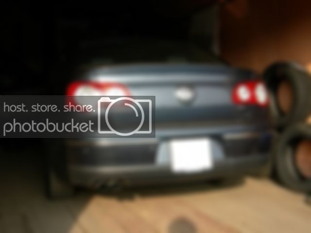

    А есть фото как датчики на бамперах стоят?
  3. #23
    26.09.2006
    Беларусь, Могилев
    2,891

    В хроме конечно мрачновато смотрятся
    А в общем КРАСАВЧЕГ, нужно как-нибудь и себе поставить.

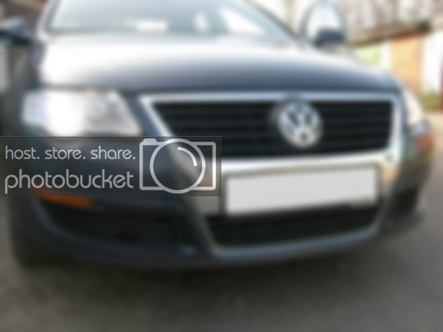

    ИМХО для переднего бампера высоковато взял.
    У штатного, помнится, ниже на 2-4 см
    А зачем покрасил те, что на хроме? Серебро думаю аккуратнее выглядело бы
    Не-а. Там на фотке видны места для штатного - именно там, квадратики по краям. Я пока не снял бампер думал ниже на 3-4 см делать. А когда снял - понял что как раз на хроме ниже никак. Там несколько слоев пластика ниже и решетка сама по себе толще чем остальной бампер, если датчики будут слабо фиксироваться то это будет плохо. И такое расположение соответствует инструкции, хотя датчики наверное должны были больше смотреть в землю - буду экспериментировать с прокладками.
    Датчики изначально были черные, это стоковая фотка комплекта. Я прикинул что черный или родного цвета - не особо есть разница, но опасался, что после покраски у датчиков изменится чувствительность - и т.о. одни крашенные, други нет - не известно как бы это работало.
    Ну как бы получить такой же хром как на решетке нереально все равно. Да и наверное он будет мешать работе излучателей. Такие ньюансы можно было учесть только при проектировании штатной системы.
