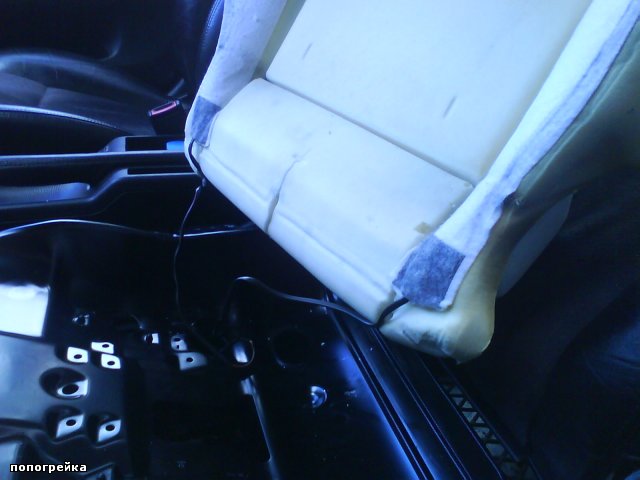

    Про снятие обшивки повторяться не буду, т.к. про это писали. Итак, сняв обшивку с нижней подушки акуратно её раскладываем перед собой и прозваниваем !

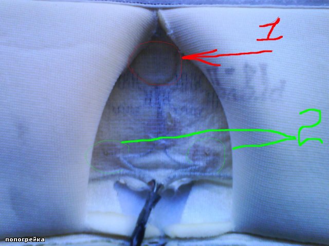

    Раздвинув паролон, мы видим под номером 1 температурный датчик (спрятанный под тканевым слоем) и под номером 2 место спайки проводов датчика с проводами фишки

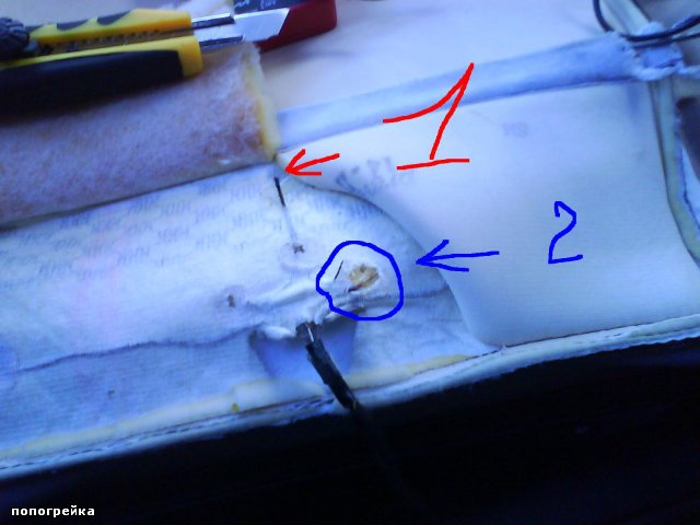

    Коричнево-чёрный и сине-белый идут на термодатчик (термо датчик кстати у меня был размером со спичечную головку не таблеткой как упомяналось ) ....так вот у меня эти два провода не прозванивались ! Соответствено при помощи тестера и острого ножа (для расковыривания ткани и паролона на обогреве) был найден виновник торжества, им оказалось место спайки маленького проводочка на датчик и сине-чёрного провода. На фото ниже под номером 2 и кстати сам температурный датчик под номером 1.

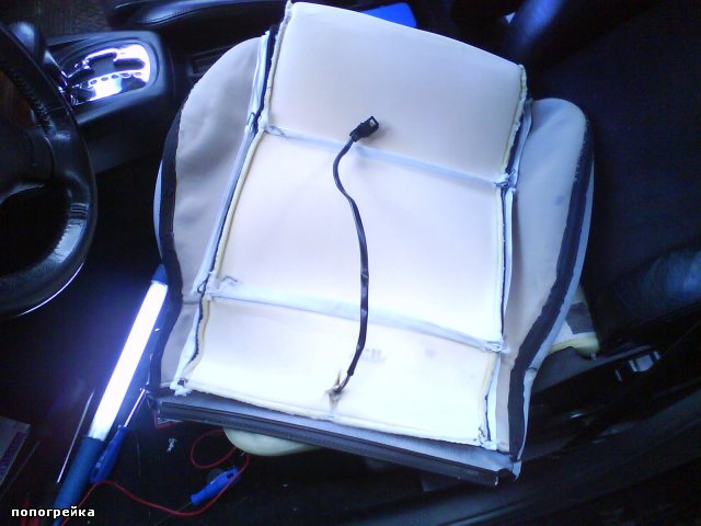

    Да кстати, если уж разобрали, так не поленитесь прозвоните боковины сидения
    эти...
    Ну собственно про то, что всё спаиваем, изолируем и собираем в обратном порядке думаю все догадались
