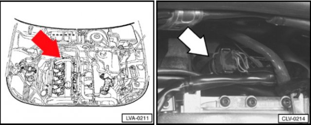

Да с разных, но устваовлены они в одном корпусе, 4-х контактный датчик температуры ОЖ (синий). С датчика G2 на приборку, с G62 на блок управления двигателя.Сообщение от karuselshik
В чем дело - с разных датчиков берется температура?
Установлен датчик здесь:
tecro
А почему тогда цифры разные? Если из одной точки все берется?
