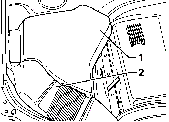

    ЗАМЕНА ВОЗДУШНОГО ФИЛЬТРА на VW .
    ( на примере двигателя AZM- бензин, 2 л.)
    При подгатовке материала учтены данные , полученные от diman23
    Если вы думаете менять фильтр , или нет, то посмотрите, что может находиться в корпусе воздушного фильтра
    Фиг. 1
    Итак исходная ситуация под капотом(см.фиг.2)
    Фиг.2.
    Сдергивают щиток 1 вверх, отварачивают три винта 2, сдергивают левую часть воздуховода 3 вверх с корпуса фильтра и вытаскивают его наружу (см. рис.2).
