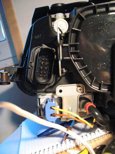

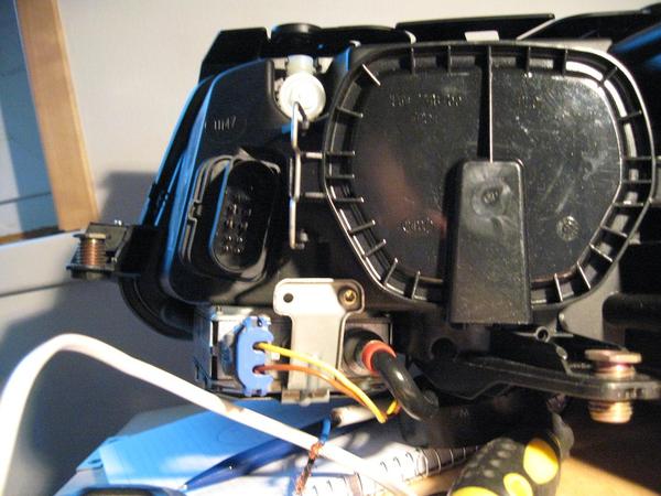

    итак долгожданные фотки
    частично прозвоном определил кто где но не всё
    вот если бы нашлась распиновка этого разъёма и по цвету и по смысло
    а ещё и его номер, то было бы мне счастье=)))

    Установил на свой 5+ американец родные европейские, ксеноновые фары. Проблем с установкой и подключением не было, разъемы совпали полностью. Проблема была в другом - не загораются они просто так.

    и разъём был как на картинке выше, или 10ти контактный?

    Если судить по фото, имеем 12 контактный влагозащищенный разъем, а следовательно номер по ETKA 1J0941165
    и что он на пассате делает, вроде не ставили таких?

    Mex@n!K:
    оо, спасибо,
    это хорошие новости=)
    а точно? не может быть подвоха какого нибудь?
    и если там есть, можешь, плз, выдать распиновку разъёма по цветам проводов и по смыслу - в плане какой проводок куда идёт.
