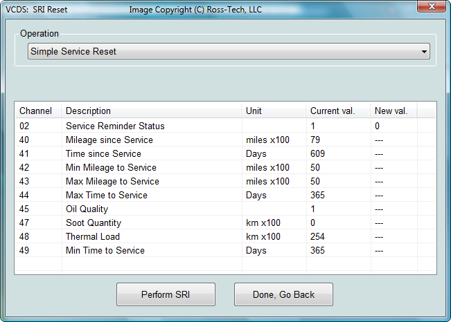

    Подскажите пожалуйста можно ли с помощью вагкома убрать сервисный интервал а то с приборки не получается(( Заранее спасибо

    можно.
    запускаешь vag-com, выбираешь SRI
    и обнуляешь и + можешь настроить когда именно (в км) ему срабатывать.
    для простого обнуления ваг-ком не нужен, крутилками пользуйся.
