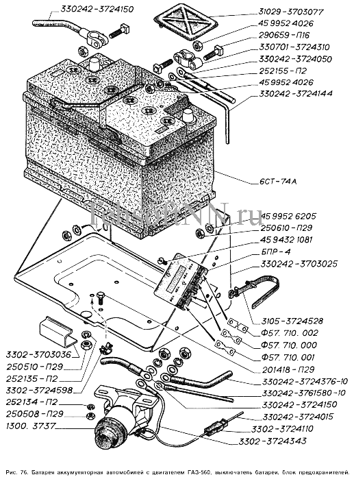

    Цитата Сообщение от КОМРАД
    еще на малой клеме (тот что управляющая кнопка) есть маркировка "10" что это значит?
    _________________
    вот тут есть?
  12. #92
    13.10.2006
    14,047
    Получено: 179
    Отправлено: 53
    вот тут есть?
    Все видно - одна клемма на минус АКБ, вторая - управляющий плюс через предохранитель.
    так вот я позыркал на управляющие контакты и как мне из них опознать на какой подключать (-) а на какой (+)
    единственная маркировка на этих контактах так это на одном из них стоит цифра "10"
    что это "-" или "+"?

    КОМРАД
    Лёш, ну что ты страдаешь.
    Если не хочешь вскрывать корпус, то проверь экспериментально.
    Возьми два провода и подключи к АКБ так и так. "Замыкание размыкание" прозвони или прикрути лампочку с питанием к силовым контактам.
    Делов-то. Лабораторная работа для 7-го класса
    Имхо, там внутри катушка электромагнита, для которой полярность безразлична.
    Про "10" - подозреваю, что это обозначение в схеме ГАЗели (или чего там ещё), подобное "15" или "30". По логике это точка с постоянным плюсом, то есть + АКБ.
    я перевернул дивайс так как на картинке и получается что цыфра это тот конец что на массу.
