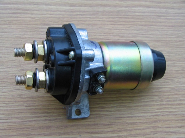

    Привет любителям VW. Могу предложить установить дистанционный выключатель массы. Сам прибор устанавливается в разрыв минусового провода, а кнопочка выводится в салон. Не потребляет энергию, ни во включенном, ни в выключенном состоянии, а только в момент включения или выключения. Изначально он устанавливался на КАМАЗах, ЗИЛах, а самый компактный появился на ГАЗелях. У меня такой прибор проработал на девятке много лет.

    Фоток нет т.к. машина ушла давно. Устройство имеет размер приблизительно 15см в длину и 7см в окружности, устанавливается в моторном отсеке в разрыв минусового провода, проводок управления выводится в салон через нефиксированную кнопку подключается к клемме 30. Есть возможность отключать и включать вручную нажатием на само устройство. Сам выключатель массы можно купить в магазинах запчастей для "газелей".

    Название-выключатель массы. У него есть два варианта вкл. откл.-механический: путём нажатия на ту самую резинку рукой или дистанционно-электрический: путём нажатия на кнопочку в салоне. Потребление тока кратковременно - ТОЛЬКО В МОМЕНТ НАЖАТИЯ НА КНОПОЧКУ.

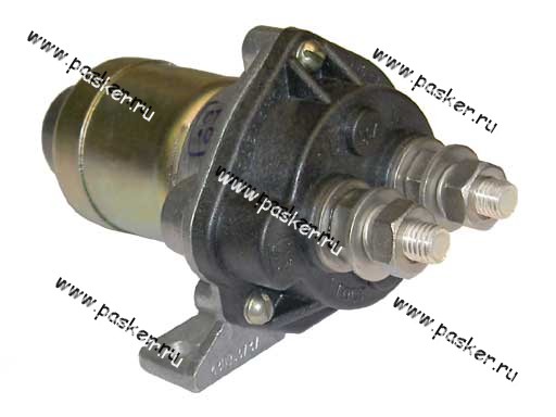

    этот зверь?
    Добавлено спустя 1 минуту 44 секунды:
    сцылко http://www.ekranbel.com/catalog/auto/vm/
    Добавлено спустя 5 минут 34 секунды:
    http://avtopasker.ru/goods/6188.htm
    ОДИН кг масса!!
    Добавлено спустя 8 минут 1 секунду:
    эта хрень относится к КАМАЗУ.
    Добавлено спустя 1 минуту 19 секунд:
    Выключатель "массы" 1300.3737
    Добавлено спустя 2 минуты 35 секунд:
    сперто с паджеро клуба:
    Без фиксации. При первой подаче напряжения на управляющие контакты силовые контакты замыкаются, при второй - размыкаются.
    Кстати, управляющий ток > 5А. Включать лучше через реле.
    кто понимает о чем советует автор?
    Добавлено спустя 8 минут 6 секунд:
    Выключатель 1312.3737 (массы 12В дистанционный) (1312,3737)
    Выключатель 1300.3737 (массы 12В дистанционный; 3302) (1300,3737)
    в чем разницо Х.З.
    Добавлено спустя 5 минут 15 секунд:
    Выключатель массы дистанционный ГАЗЕЛЬ ВК-1300
  19. #79
    12.02.2008
    Россия, Подольск
    31
    Да это оно и есть... КАМАЗовский самый большой и на 24В. У меня был установлен от ЗИЛа на 12В, управление через обычную кнопочку, без реле. При желании можно запитать зерез реле-не проблема. Штука тяжелая-но не носить же её в кармане. Зато сел в машину, на кнопочку нажал и не нужно лезть под капот
  20. #80
    9,907
    принцип действия как на входной двери? нажал и отпустил без фиксации?
