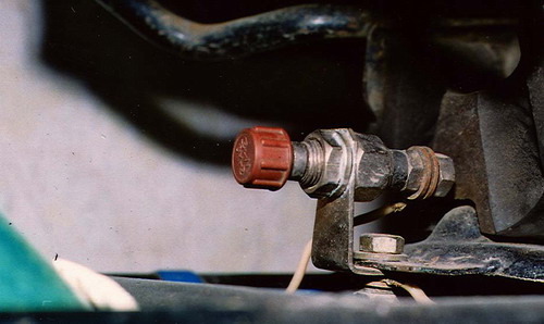

    а зачем клемму вообще отключать? нужно просто найти и устранить все утечки...
    По делу:массу ставит только механическую!!!!!, т.к. при электромагнитном отсоединении может получиться косяк: представим, что в машине случилось сильнейшее замыкание, напряжение в бортсети понизилось до 6 вольт, думаю понятно, что такого напряжения никак не хватит, чтобы отключить массу...
    параллельно механической массе поставить 15 амперный предохранитель, чтобы блоки оставались под напряжением( естественно в авто утечки тока быть не должно)

    у меня нет утечек. просто мне надо МНОГО электричества
    и мне нужно совсем отрубать без предохранителей.
    механические это как на тракторе под сидушкой?

    68
    Получено: 8,436
    Цитата Сообщение от КОМРАД
    тока куда его заныкать? или прям на торпеду прикрутить на саморезы...
