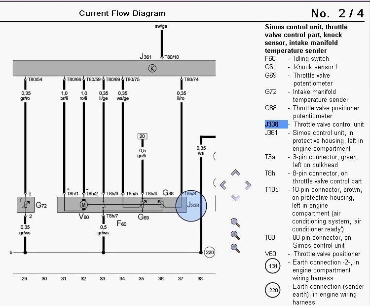

вот и не знаю как, боюсь не туда залезтьесть схема или пособие с фото, умельцев а
| Получено: 238 Отправлено: 60 |
только схемаСообщение от Rasil
J338 -дроссельная заслонка, J361 -блок управления
Провод с T8h/4 идет на T80/62 блока управления

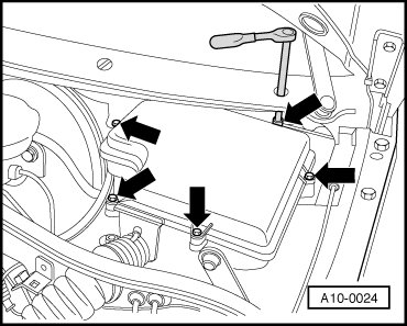

какие тут фото нужны?Сообщение от Rasil
ну мы не так продвинуты, блин пособие с фото, умельцев бы
Откручиваешь крышку
Снимаешь блок управления двигателем
Отсоединяешь разъемы с блока управления двигателя и дроссельной заслонки, берешь тестер и прозваниваешь проводку.
От куда куда идет провод на схеме выше.

Сообщение от lw
Номер ошибки нужно.Обрыв какой цепи, их там четыре (V60, F60, G69, G88)Сообщение от Rasil
млин не дал он Sad ну точно обрыв цепи
Нужно тебе выяснить точно, тогда можно будет и по цветам сказать..
| Получено: 0 Отправлено: 0 |
tecro
помоему V60 у него на компе показывало, ну это не точномлин
