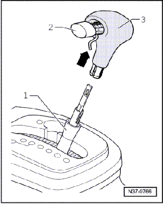

    Здравствуйте, уважаемые форумчане,в поиске долго смотрел,но своей проблемы так и не нашёл,поэтому заранее прошу извинения если повторюсь.
    Проблема в следующем: с недавних пор при переключении в коробке с p на d боковая клавиша на место возвращается с большим трудом,то есть приходится оттуда её пальцами вытаскивать,либо если её нажимать не до конца она может сама на место встать,но когда ставишь на p то она исправно встает на место.
    По киламетражу мне было пора ехать менять масло в акпп, поехал объяснил проблему, когда машину с сервиса забирал сказали ,что мол масло сменили,коробку посмотрели, нужно менять наболдажник а он стоит 20 р.
    Можно ли своими силами что нить сделать?

    не надо пока ничего менять...
    попробуй сам разобраться и починить..там вообщем все несложно : читай инструкцию...

    Я себе смазывал тягу которую кнопка поднимает, так она начала нажиматься мизинцем.
