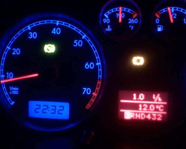

    Опять заморочился я
    И все по одному и тому же поводу-электронная педаль газа.
    Кмк набор оборотов вяловат, а что вы скажете господа?
    Видео
    За кач-во видео прошу прощения заранее.
    И второй момент-расход на холостом ходу.Кмк великоват, в момент фотграфирования работала печка на 1, обогрев зеркал, музыка.Холостые обороты завышены програмно(840об/м).

    Приезжал ко мне соклубник - KYM - у него AWM 2002 года, типтроник - в хорошем состоянии - и с тюнингом байпаса от "R&B". Приезжал логи снимать. Так вот, поехали мы туда, где я обычно аеб свой мучаю. Резюме: набор оборотов у него ну ни как не хуже моего.
    Audi A4/B7 BPG (2.0tfsi) usa 2006
    13.04.2005
    22,541
    Получено: 14
    Цитата Сообщение от COOLLER
    этот момент меня мучает
    забудь...
    когда жму на педаль у АЕВ...там стрелочка прыгает веселее,
    АЕВ и AWM - очень разные моторы по той же ваккуумной системе...+ экология...
    1 л/ч - это совершенно нормально при включенных потребителях..более чем...
