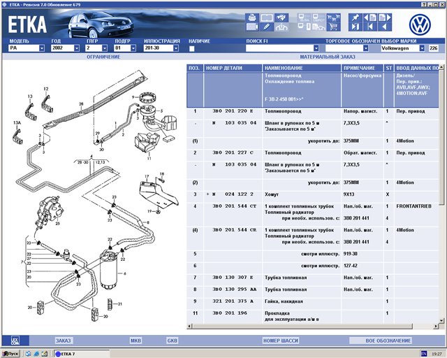

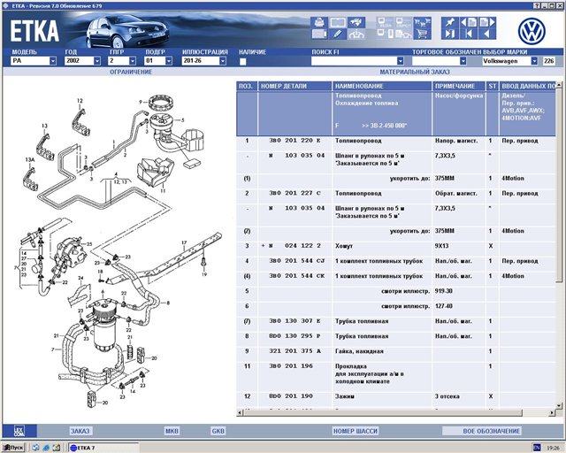

    Фильтр бывает под систему с охлаждением топлива:
    ...или без него:
    У тебя какой?
    Думаю с Охлаждением Топлива,,,
    Точнее не уверен, но когда покупал, то в Автохаузе у нем4ика успел увидет картинку как твоя первая..
    А Фильтр виглядит так вот:

    Для замены фильтра с охлаждением топлива:
    1. Снимаешь кожух. (3 гайки под заглушками на 10 торчевым ключом)
    2. Выворачиваешь шестигранным ключом или битой на 12 болт в центре корпуса охладителя на 5-6 оборотов.
    3. Крестовой отверткой ослабляешь хомут крепления фильтра.
    4. Вынимаешь конструкцию из хомута (шланги позволяют).
    5. Откручиваешь (без усилий) фильтр от охладителя.
    6. Накручиваешь слегка новый фильтр.
    7. Вставляешь конструкцию в хомут.
    8. Затягиваешь хомут.
    9. Затягиваешь шестигранник без фанатизма.
    10. Ставишь кожух.
    Соляру в фильтр заливать не надо. Заведется сразу и без этого.
