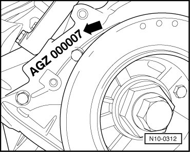

    Привет подскажите пожалуйста где находится номер двигателя на 2.3 VR5 (AGZ) Заранее спасибо

    Цитата Сообщение от tecro
    и
    а вот что то непонятно это он в двух местах чтоли набит на одной картинке где шкив к/вала а на второй????

    anton_15
    Извени, твой верхний рисунок, на авто до 2000 г.в.
    корявый перевод из Elsa"
    "Машинное число (3-буквенный код двигателя и (максимальный) регистрационный номер с 6 цифрами)
    расположены рядом с головкой цилиндра на цилиндрическом блоке между нагревательным резистором
    системы вентиляции картера двигателя-N79-и частью позиционера дроссельной заслонки."
