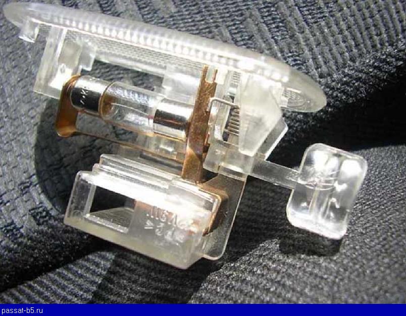

    Как собрать плафон освещения бардочка. ?? сил уже нету. второй день парюсь. вот сюда не отпровлять http://www.passatworld.ru/phpBB2/kb.php?m ... icle&k=109 я албанский не понимаю. да и фотки тут соброного. и ничего не понять. меня эта пружинка уже вымораживает. скоро волосы выдерать из головы буду. или долго прыгать нагами по этому плафону. Дайте плиз нормальную ссылку с хорощей статьей на сборку этого чуда девайса, который не только меня нервничать уже заставил .
    Добавлено спустя 24 минуты 11 секунд:
    Фотки разобраного девайса

    По теме - я ж ведь тебя предупреждал - не трогай, замаешься собирать!

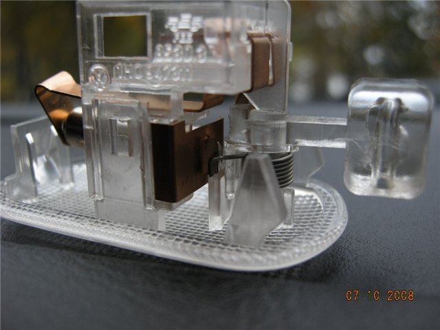

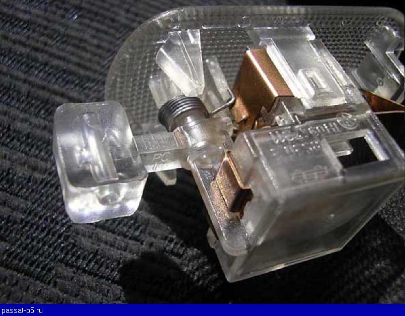

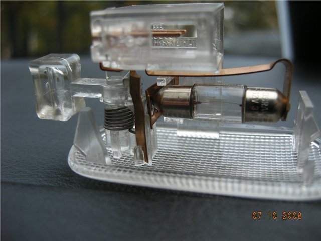

    На пальцах - эта пружинка находится между ограничителями, выступая в роли проводника эл. тока. Т.е. по умолчанию она стоит по центру, не касаясь плюса или минуса. Однако сопротивляется движению рычага-нажимателя что вверх, что вниз. Девайс собирается из 2 полопвинок, причем вторая половинка со сжатой и надетой пружинкой не мешает собираться им в кучу. Это залог правильности сборки ))

    Сам пол года назад мучался по этому поводу. Прежде чем собирать две половинки, проверни пружинку по часовой стрелке, а затем зафиксируй в пазах.

    ес ес ес ес, спасибо, получилось. Арааааа.

    Ты пружинку замял под контакты. когда рычажек ходит вверх вниз, он неможет приподнять контакт.
    Вот типо маленький отчет по сборке плавона. фоткал с телефона так что сори за качество.

    Цитата Сообщение от montana
    Пружинка на обеих контактах сверху должна быть?
    да. вот так

    Ха, во во, у меня это плафон в первый раз тоже прыгнул в разные стороны, долго я над ним сидел, крутил по всякому, думал да вались оно все закажу новый в оригинале.
    Кстати в базе знаний есть фоты хорошего качестава по поводу как правильно его собрать после его распрыга. По этой схеме и собрал.
    Я уже несколько раз его собирал и успешно.
