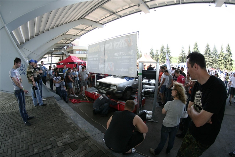

Это Эдик ?????????????
Что-то какую то рухлядь на стенд загнали.

| Получено: 205 Отправлено: 98 |
Эдик видно не взял свою счастливую панамку![]()
