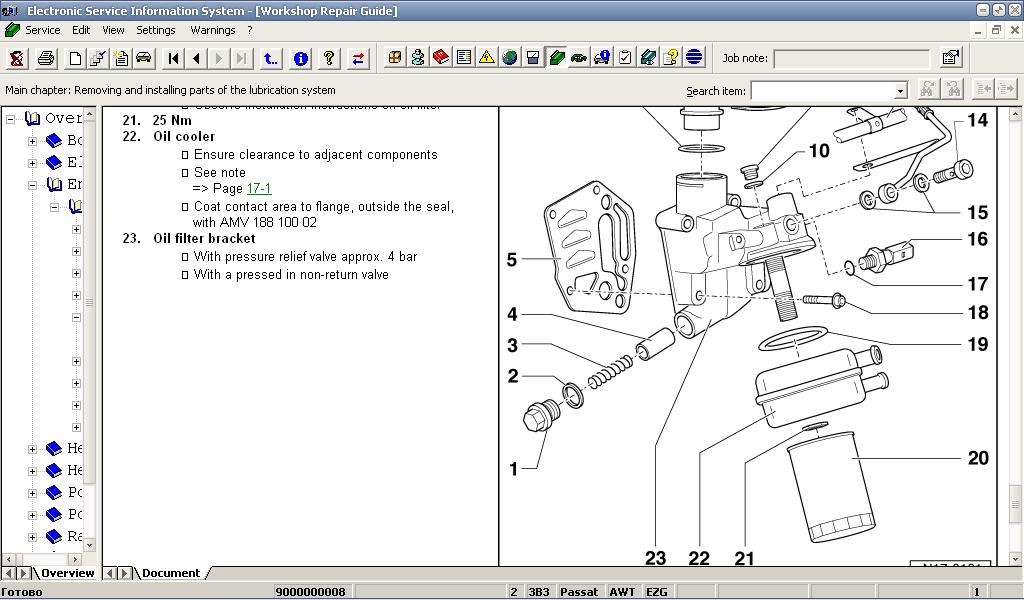

    У вас всех это все мелочи...вот у меня проблема: позовчера утром завелся нормально, вечером ехать с работы нифига, акум сел, я машину оставил на работе, до дому довезли. Вчера акум зарядил все там же на работе, поставил, пробую пуск, запустилась с 1-го раза после суток простоя на морозе, я счастливый беру щетку и давай обметать, думаую ну все, сегодня домой на машине поеду....как слышу голос коллеги: "Глуши ее на..х ..н!!!" Короче выдавило масло в районе теплообменника, сразу же над ним течь....щуп сухой, даже не пачкается в масле В субботу меня ждет нетрадиционный секс с машиной на морозе...
    В сервис позвонил, там сказали, что кольцо уплотнительное над теплообменником, через него выдавило, у них онон есть за 100 рублей. Вот надеюсь в субботу поменяю. За одно промою дроссель.
    Давно я здесь у вас не был, соскучился по всем...по Костиному мясу (с), по советам Эдика...да по всем кули там говорить то....
    Вот думаю полезу разбирать подкапотное пространство, мож за одно поменять МСК и почистить ВКГ...

    Цитата Сообщение от Consigliori Посмотреть сообщение
    Что за масло?
    моторное, хотя вопрос может был про марку.
    это одна из болячек 1и8Т
    а зачем разбирать собрался, там ведь только фильтр открутить, да одну гайку, крепящую теплообменник, потом отвести его на шлангах вниз и заменить колечко
    Что за масло?
    10w40, посоветовали в сервисе, берут его бочками. Made in Germany.
    Цитата Сообщение от Diesel.srt Посмотреть сообщение
    А какие предпосылки на замену мск ????
    Масло есть. Грамм 500 на 2000 км.
    ВКГ давно просится ее почистить, вот думаю совместить, чтобы не лазить под капот 2 раза. А там и МСК заменить бы и байпасный клапан турбины....
    без снятия головы это очень непростой процесс, нужна приспасоба...... если ее нет лучше довериться профессионалам, иначе при неправильной установке масложер еще увеличится!
    ну вообще я думал снимать бошку, но честно говоря думаю ты прав, лучше я так делко лезть не буду, вот ВКГ почистить еще можно...
