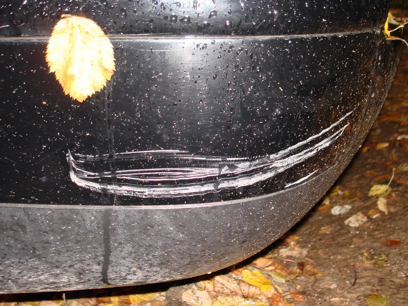

    Заезжал на выходных и не увидел ночью металический прут и поцарапал бампер.Поцарапал прямо до белого
    Как можно заделать царапину?
    Я думаю может просто закрасить и заполировать?

    если она глубокая, то будит видно по любому. а какой цвет машины? и выложи фотку царапены, а то царапины бывают разные.
    Сделаю, надо сфоткать.

    Купи тюбик однокомпонентной нитрошпатлевки.
    1 метод. Трудоемкий, но эстетичный. Оклей скотчем полосу 0,5 см от царапины. Аккуратно подшпатлюй. Скотч переклей еще на 0,5 в каждую сторону. Вышкури 400-ой и загрунтуй. Еще на 0,5. Вышкури 800-ой. Полей базой. Отклей скотч и припыли лаком. Заполируй. Будет почти незаметно. Грунт черный бери, чтобы меньше перекрывать базой. Насчет лака в аэрозоле посоветуйся со знающими людьми. Он часто очень плохо сохнет (Body, например)...
    2 метод. Простой. Аккуратно шпатлени и замажь подкраской.

    Цитата Сообщение от AXel_23
    Выкладывай фотки. заценим, может дадут дельный совет.
    Вот собсно и предмет разгновора...писец просто, как смотрю так кошки на душе скребут, ну как так получилось.

    stih не айс.

    Цитата Сообщение от stih
    Знаю...и чего делать ума не приложу.
    красить целиком меньше гимороя
    Нет уж спасибо, красить я точно не собираюсь из-за этой царапины весь бампер. Надо более бюджетно.
    тогда локальный ремонт своими руками, при определенных навыках и везении с подбором краски можно добиться не плохого результата
    Это конечно слишком трудоемко, и не делал я такое не разу.
    по другому приемлемого результата не получить. Да и если царапина до пластика, то начинать с грунта для пластика, а то потом все отвалиться нафиг

    Ну вы и заморочились...
    Мой совет.
    Возьми малярный скотч и газеты, заклей в все в радиусе 30-40см от царапины.Грунт, краска и можно немного лаком.Потом полирни место и будет тип-топ.
    Наверно так и сделаю.
    Уберу кусочки пластика, потом шпатлевкой выравняю, потом грунт, краска и лаком.Ну и полирнуть немного.
