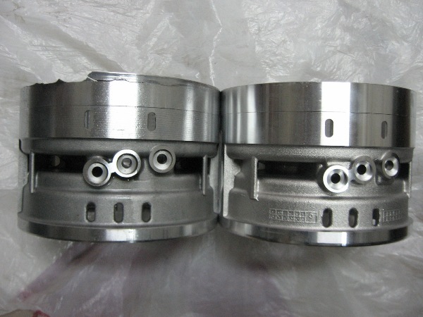

    И машина просто не едет назад или еле едет при наборе оборотов то 2-3 тысяч
    Что-то, похожее на это (сравниваем старую и новую детали):
    я тебя ждал в такой теме...

    Я тока починился,обошлось всё в 40 тыс,у меня была такая же проблема,оказалось лопнул какой то алюминиевый поршень,всё поменяно,но ещё не адаптировано
    Едет лучше старой,рад как слон
