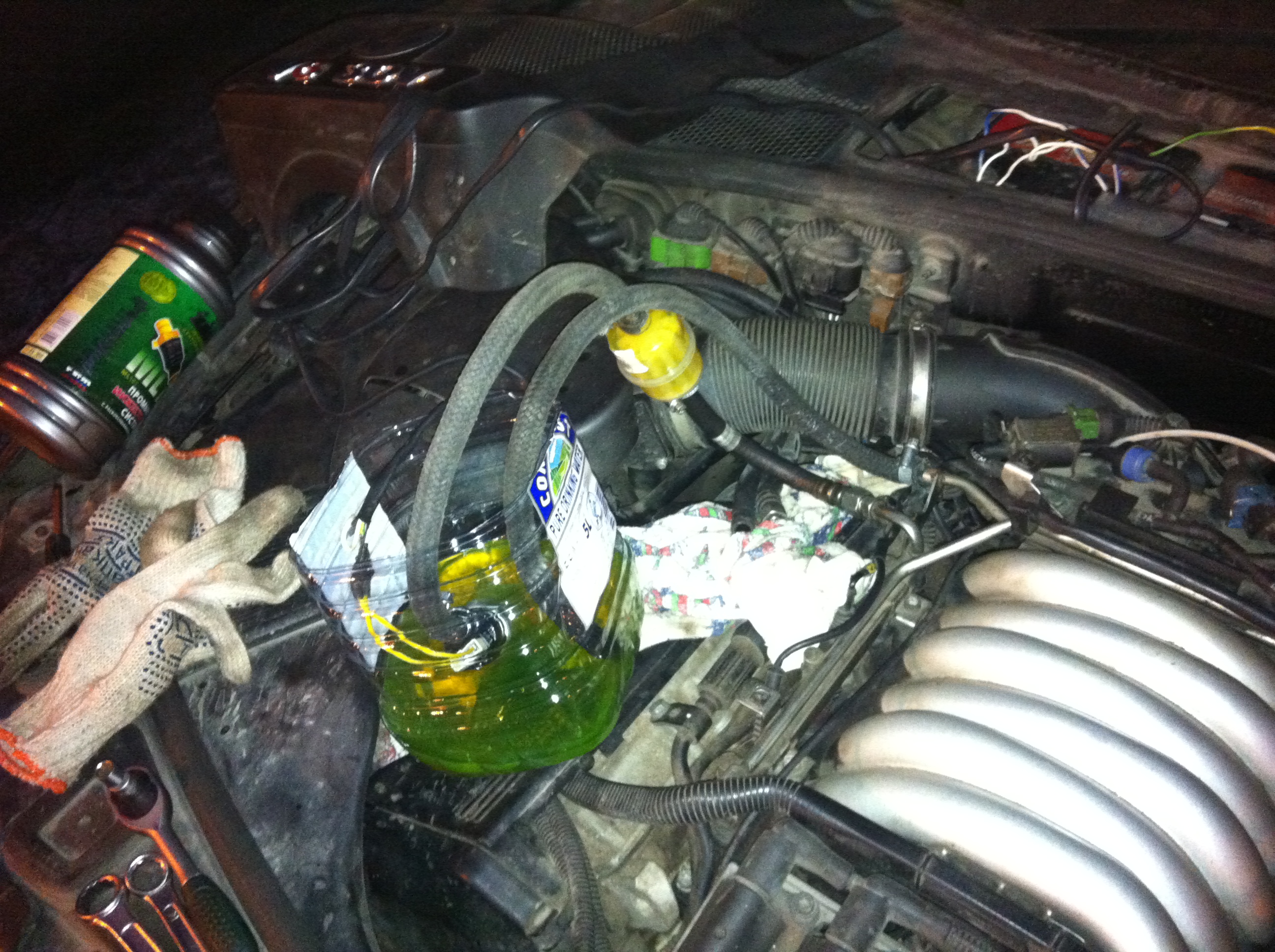

    Решил сюда продублировать
    Сделал раскоксовку.
    Пришло время ТО, решил заменить масло, фильтры кое-какие и сделать раскоксовку двигателю.

    КУпил 6 литров масла МОТОРНОГО, не промывочного, полусинтетики 10w40 для двойной промывки двигателя и другое масло 5 литров синтетика с индексом вязкости 5w40. Но главное его достоинство, оно сертифицировано по API (американский институт нефти) на самую высшую категорию качества на сегодняшний день — SN.
    Далее… Были приобретены 3 масляных фильтра, один воздушный, комплект для раскоксовки двигателя, . мягкая промывка двигателя рассчитанная на 150-200км. Пробка масло-сливного отверстия, Воздушный фильтр, 6 сварочных электродов. Взят на время компрессометр "Друг"

    Вынимаем предохранитель №28 на 15А в левой торцевой части торпеды — тем самым отключаем бензонасос.
    Снимаем колодку- "маму" с модуля зажигания (она расположена горизонтально).
    Вложение 45647
    Снимаем наконечники высоковольтных проводов со свечек.
    Вложение 45648
    Выкручиваем СРАЗУ ВСЕ ПЯТЬ СВЕЧЕЙ!

    С помощью комплектного шприца и трубочки ЛАВР — заливаем в каждый горшок по 60 (шестьдесят) миллилитров вонючей жидкости из банки. Запоминаем цвет)
    Вложение 45651
    Напоминаю, все это надо делать быстро, пока не остыл в двигатель.
    Как залили — наживляем свечи и отдыхаем час и или занимаемся чем-то другим. Я, например, заменил в это время воздушный фильтр, а потом сел в машину пить кофе и смотреть кинушку. Минимум нужен час.
    Я замачивал цилиндры в паровой бане в течение 2 х часов.

    Берем шприц с трубочкой и отсасываем остатки противного цвета жижи с растворенным коксом в ту же самую бутылочку…
    У меня жижа была только в 2х цилиндрах… В остальных все ушло в масляный поддон.
    Вложение 45652
    Накрываем свечные колодцы тряпкой и крутим пару раз по 5-10 секунд стартером.
    Без топлива и свечей, двиг от стартера начинает крутиться так легко, что можно было бы подумать что срезаны зубья на маховике и стартер ничего не крутит… Но это не так… просто двиг безупречно сбалансирован и крутится как швейная машинка.
    Все, протираем колодцы, продуваем их.
    Вкручиваем, вставляем (в зависимости от модели) компрессометр и поочередно замеряем компрессию в каждом горшке записывая результат.
    В моем случае общий показатель ДО — 12,5/12,9 и ПОСЛЕ — 13,5/13,9.
    Это фактически показатели нового двигателя.
    Красота, Ура. приятное ощущение от работы.
    Колодку одеваем на модуль зажигания, вставляем на место предохранитель №28.
    Закручиваем сухие свечи — и да прибудет с нами сила — пускаем двиг. У меня пустился на 18-20 раз прокрутки стартером… но пустился безупречно, словно не было никаких действий с ним. Это радует.
    Двигатель заработал как новый… Просто, как реально новый… Ни одной паразитной вибрации ни одного нестабильного движения… Все четко и безупречно…
