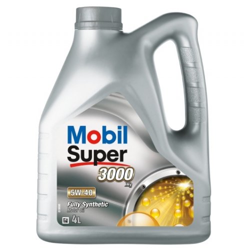

    Consigliori,ну раз уж про мобил заговорили , то
    Sultan_SPb, вот такое нужно лить!

    Consigliori, спасибо, НО лей его себе. я пока не конченый идиот в турбомотор лить это!
    Захаркин Андрей Алексеевич, и чем же оно лучше мотюля 8100 X-Cess 5-40 или Кастрола ЭДЖ 0-40?
    А я и не говорил , что оно лучше.... но хочу сказать угар отсутствует полностью. А почему я сказал про мобил 3000, потому , что постом выше посоветовали тоже масло , которое тебе не подходит , тоже мобил, а там сам выбирай , что тебе из выше перечисленного заливать, дело как говориться - хозяйское.
