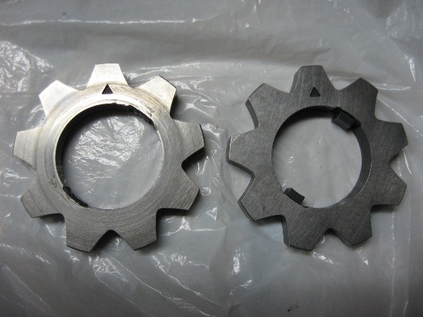

    Неправильная установка, например (исправная шестерня ...справа на фото):

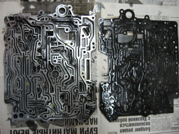

    Кроме того, в гидроблоке после такого повреждения очень много всякой грязи, потому его обычно тоже разбирать и мыть.
