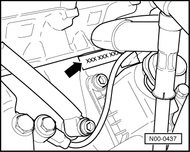

    Проходил ТО сказали: номер двигателя грязный, почистите - приезжайте... Я фиг знаю где он. Подскажите пожалуйста! Заранее благодарен!
    Если возможно фото где примерно искать))

    под впускным коллектором где то. год езжу до сих пор не нашел

    Вытаскиваешь масляный щуп и смотришь в сторону блока.... там он.

    У меня машина уже почти 7 лет, номер двигателя не разу не видел, хотя на всякий случай ксерокопию листка,
    где он изображен всегда вожу в бардачке (изображение типа как 1967s показал).

    Если он очищен, то разглядеть его можно только при помощи мощного фонарика (или лампочки на "указке") путем выборы нужного угла обзора с переда автомобиля чуть правее от центра, если стоять лицом к авто.
    Если его надо намыть, то это сложнее. Не каждая мужская рука пролезет к номеру. Я использовал свою девушку, пенообразное средство для очистки двигателя и тряпочку. Номер потом блестел.

    Фото в базе знаний не особо позновательное Ещё бы крупным планом во весь кадр его, и тогда бы его наверно никто никогда не нашёл
    Уважаемые спецы! Докиньте есчё фото в базу зн. поинформативнее плиз. К примеру начиная с общего плана двигателя

    [pic]3015[/pic] [pic]7934[/pic]
    Это при снятом впускном коллекторе.
    Если немного грязно, то его не увидишь...

    Приехал в ГАИ, коллектор быстренько снял, номер показал дяденькам в форме, всё на место собрал и усё .
