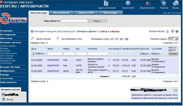

    05.10.2007
    Вот собсно счет:

    У меня АКПП "сопливилась".
    Решился на замену + промывка "муровейника".
    Толчков нет
    Добавлено спустя 2 минуты 41 секунду:
    seekh
    Дёшево - не значит хорошо! [-X

    05.10.2007
    Максимка
    интересовался у коробочников, 3 года льют и ставят, говорят если автомат работает нормально, от замены масла ему ничего не будет, исключения конечно всегда бывают.. переключения передач после смены масла стали значительно плавнее.. а там посмотрим
