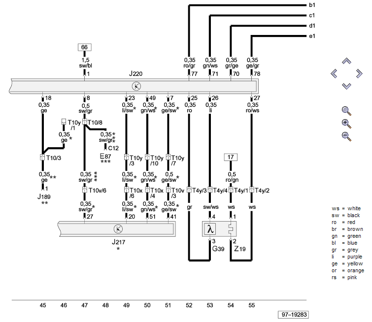

    У меня ошибка 00561 - достигнут предел адаптации на увеличение, при этом белые свечи
    Проверял все возможные причины, клапан n80, делал опрессовку, поставил на приборку манометр, чтобы смотреть что во впуске происходит - подсосов по воздуху не видно. Снимал графики в динамике, ДМРВ летом глючил, я его менял, сейчас все нормально.
    Заменил топливный фильтр
    Поехал в сервис с тем, чтобы они проверили и почистили форсунки. Там сначала предложили диагностику и обратили внимание, что на лямбда-зонде напряжение сигнала иногда выходит за 1В и не опускается ниже 0.5. Сказали, что у меня плохая масса на ЛЗ, и сам ЛЗ плохой, я стал искать сам. Заменил ЛЗ. ЛЗ 4-проводный, они говорят, что серый провод должен идти на массу. Но на самом деле в двух книжках по-разному - в одной он идет на массу, в другой - на блок. У меня он идет в блок управления. Все провода прозвонил, нигде до блока сопротивления нет, и у самого блока вроде бы масса нормальная. Не похоже.
    Они при диагностике подсоединяли соплю с минуса на серый провод, сигнал вроде бы понижался. Но у меня попытки это сделать привели к ошибке "низкий уровень сигнала на ЛЗ"
    Делал логи 02,05,06 групп - лямбда вроде в минусе... но виновата ли она?
    кто-нибудь проходил это дело? буду признателен за комментарии...
    Если верить схеме, оба провода идут на мозг:
    http://volkswagen.msk.ru/electro/wd_p_98.pdf
    Добавлено спустя 18 минут 49 секунд:
    пс. я бы подключил тестер между серым и голубым проводами на раб. прогретом моторе и подключенном разъеме, чтобы глянуть чего там происходит.
    Я не понял, у тебя разъёма на лямбде нет, что ли?

    Цитата Сообщение от АнатоличЪ
    Давление топлива мерил?
    приветствую!
    я как раз и ехал с этим к ним, а они к лямбде прицепились
    скачет в районе 0.5..1.1В до 0 не опускается, вроде бы, вот они и говорят, что в этом проблема.
    Да, в блок управления идут оба провода (речь идет о сигнальных, не подогрев). Вопрос только в том, что внутри самого блока ни один из них не соединяется с массой. Соответственно, и напряжение ни на одном из них не является полностью нулевым. По отношению к общей массе на сером проводе в разъеме (при запущенном моторе и соединенном разъеме) идет около +0.3В
    проводка вроде бы проверена. Либо они неправы, и с лямбдой все так и должно быть, либо неисправность внутри блока управления...

    Надеюсь картинка не обманет
    Провода на зонде не совпадают по цветам с проводкой авто.
    У тебя новая лямбда с разъемом шла или сам паял?
    я заказывал бош на эту машину, с разъемом, сам не паял.
    про цвета проводов писал потому, что диагносты сказали искать плохое заземление.
    в принципе, на картинках все так, как у меня. Только слово "заземление" - похоже, что оно не должно означать соединения на корпус в данном случае.
    Я вот о чем писал, если отсоединить блок управления и померять сопротивление между выводом 2 (заземление блока) и 25 ("заземление" лямбды) то там не нулевое сопротивление. (и на 26 тоже, естественно) - на схеме эти провода как раз отображены Подозреваю, что так оно и должно быть, вероятно, там какойнибудь фильтр или стабилизатор поставлен, чтобы не зависеть от напряжения питания и помех...

    John_Smith
    К сожалению не могу точно сказать как земля лямбды в блоке реализована. Попробуй отсоединить лямбду и померить между контактами 3 и 4 фишки лямбды сколько будет В. Точнее сколько сам блок выдает, а не ЛЗ.
    По электронике ЭБУ должен знать kalex.
    А я вот чета вспомнил, как работает КАН-шина, может тут тот же принцип: сигнал сравнивается не с 0 (массой), а неким опорным напряжением, которое подается постоянно.
    Чтобы приподнять общий уровень сигнала во избежание неправильной расшифровки.
    Т.е., надо мерить разницу между обоими проводами: 25 и 26 по схеме lw.
    Имхо если чо;)

    да, я померил сам сейчас, если мерить между выводами лямбды на разъеме, то получаются показания 0.1-0.7 В - вроде бы, все так и должно быть. А если мерить как они - на массу второй провод, то получается к этому еще 0.3-0.4 В и это много.
    Думаю, они все-таки ошиблись с диагнозом и с лямбдой все в порядке.
    Наверное, надо все-таки смотреть давление топлива и форсунки.
