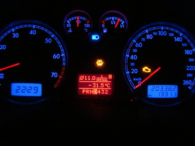

    - засветилась лампа "проверь движку". Ни на звук, ни на выхлоп н на тягу ни на расход как то не влияет. Все равно стремно, а вдруг "АХТУНГ" какой, а я не знал
    Потому и поеду к официалам. Ибо пока не уверен что могу где то сам поковырять такой двигатель.

    Итак, благодаря помощи ПассатовЕдов, считали всякие ошибки.
    Много интересного на неискушенный взгляд. Где то в соседней ветке видел как их расшифровывают, но и сюда тоже кину.
    Впрочем вот и список всякого:
    Версия VAG-COM: Релиз 311.2-N
    Номер Контроллера: 3B0 907 551 CH
    Компонент и/или версия: 2.8L V6/5V 0001
    Кодирование: 11751
    Код Сервиса: WSC 00787
    Доп. информация: WVWZZZ3BZ2E420911 VWZ6Z0B0063418
    4 Найдены неисправности:
    16805 - Передний катализатор, ряд 1: снижение эффективности
    P0421 - 35-10 - - - Спорадическая
    17978 - Блокирован блок управления двигателя
    P1570 - 35-10 - - - Спорадическая
    16815 - Передний катализатор, ряд 2: снижение эффективности
    P0431 - 35-10 - - - Спорадическая
    16955 - Включатель стоп-сигнала-F: недостоверный сигнал
    P0571 - 35-10 - - - Спорадическая
    АБС
    Номер Контроллера: 4B0 614 517 H
    Компонент и/или версия: ABS/ESP allrad 1728
    Кодирование: 04497
    Код Сервиса: WSC 05311
    2 Найдены неисправности:
    00526 - Выключатель стоп-сигнала-F
    27-10 - недостоверный сигнал - Спорадическая
    01423 - Датчик поперечного ускорения-G200
    коробка
    Номер Контроллера: 8D0 927 156 DK
    Компонент и/или версия: AG5 01V 2.8l5V RdW 1111
    Кодирование: 00101
    1 Неисправности:
    17087 - Выключатель стоп-сигнала-F: сбой в электрической цепи
    P0703 - 35-10 - - - Спорадическая
    комфорт
    Номер Контроллера: 1C0 959 799 B
    Компонент и/или версия: 6X Komfortgerбt HLO 0003
    Кодирование: 00258
    Доп. информация: 1C1959801 6X Tхrsteuer.FS KLO 0004
    Доп. информация: 1C1959802 6X Tхrsteuer.BF KLO 0004
    Доп. информация: 1C0959811 6X Tхrsteuer.HL KLO 0004
    Доп. информация: 1C0959812 6X Tхrsteuer.HR KLO 0004
    00849 - Контакт S выключателя зажигания и стартера-D
    25-10 - неопределенное состояние переключателя - Спорадическая
    00931 - Привод центрального замка задней правой двери-F223
    климат
    Номер Контроллера: 3B1 907 044 J
    Компонент и/или версия: CLIMATRONIC B5GP 0005
    Кодирование: 17000
    00603 - Электродвигатель заслонки пространства для ног и заслонки размораживателя-V85
    37-00 - неисправен
    01271 - Электродвигатель заслонки управления температурой воздуха-V68
    37-00 - неисправен
    01272 - Электродвигатель центральной заслонки-V70
    37-00 - неисправен
    01274 - Электродвигатель заслонки воздухозаборника-V71
    37-00 - неисправен

    На праздники поехал немного отдохнуть от цивилизации. Дорога 70/30 асфальт/грунт. В очередной раз порадовался что у меня немецкий 4-гребущих. Тойота Рав-4 на полном фарше почему то вылетела из колеи на ровном месте и ушла мордой в сугроб. Паська же кряхтя и скрипя всеми механизмами ЕСП упорно держит колею и направление. О каше - молчу. По асфальту не всегда так ровно бегает Это трасса. Теперь про грунт, потому как именно тут все ахтунги и произошли.
    Прибор показывал вот что:
    После температура опускалась еще ниже, но фотать времени и желания не было. Было страшно. Так как наговорили перед дорогой всякого: ГУР замерзнет, АКПП - задубеет, сальники - выдавит, резинотехнические изделия - порвутся и т д. Так как в машине было две девочки и ребенок, страхи мои поймете.
    Надо лишний раз похвалить...нет, восхвалить фашисткий автопром. И японский. Тойота и мы доехали без проблем. КИА Спортиж чет встал колом. Речь не о них.
    За, километров десять, до пункта назначения остановился осмотреть машину со всех сторон. Насторожила вонь горелого масла в районе морды. Осмотр сходу показал, что масло разбрызгано равномерно поперек авто примерно там же, где и проходит передняя ось. Мне стало стремно ...На улице к -40, маленький ребенок и полное отсутствие каких либо коммуникаций. Так как делать было нечего, пришлось срочно трогаться, ибо меганавигатор - пятая точка, подсказывал что мы на подходе к теплу, печке, а главное, к свету.
    За пять метров до столба освещения на точке, засветилась желтая масленка. БЯЛ!!! Это было реально страшно, потому как ближайший автомаг в 110 км по грунту от места, авто, которые стоят на точке хоть и иномарцы, но ВСЕ!!! дизеля и в такой мороз просто не заводились, (КУ-5 например вообще не прореагировал на поворот ключа в замке.) а на снегоходе шлепать такое расстояние я б офигел...
    Тойота сразу с темы соскочил - типа не поеду и все тут.
    Как обычно выручил русский менталитет - утро вечера мудренее.
    Под морду - лист картона, пассажиров за стол, да и сам туда же. АКБ снимать не стал. ПЗУ лежало на готове.
    Утром осмотр показал, что масло давануло откуда то из трубки над масляным фильтром. Точнее место установить не удалось, так как на морозе морду скидывать не было ни умения ни желания. На картонке лужи не было, однако поперечная тяга была вся в запластилинившем масле. С сосульками. С этих сосулек собстно и накапало на картонку. Я ж говорю - утро вечера мудренее. Рассудив здраво, решил что зас**ало ВКГ. Потому что больше нечего. И предыдущий хозяин говорил что там не все ладно было. Чистили где то с полтора года назад.
    Полазив и покрутившись туда суда, выяснил, что, оказывается, отец в Шниву льет то же овно что и я ШеллХеликсУльтра 5В40. Долив в общей сложности 1,3 литра масла и доведя на холодную его уровень до середины между метками стал ждать протечек. Не дождался.
    Параллельно этим событиям развивались более страшные - у меня траванулся малыш. В связи с этим возникла просто необходимость валить срочно обратно. Стало страшнее еще больше. А фигли - пацан болеет, масло течет, мороз...
    Все закончилось благополучно. Мороз отпустил до -22, авто завелся с полоборота (это на АКБ, который с продажи в нем стоял ) и мы в сопровождении Шнивы ломанулись домой лечить малыша.
    На днях скину морду посмотреть откуда давило масло, а пока просто контроль. Масло так и не уходит....
    Хорошая машина Фольксваген Пассат 4 - гребущих!
