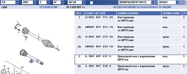

    надо поменять внутренний шрус на машинке PASSAТ 2001.г.в. В5+ AWM механика ,пятиступка
    Идет в сборе с "палкой" (без наружнего ШРУСа).
    Левый: 8D0407417E
    Правый: 8D0407418E
    Левый: 8D0407417E
    Правый: 8D0407418E

    Цитата Сообщение от barik
    3B0 498 103 B
    смотри выше скрин ЕТКА для твоей машины по твоему ВИН-номеру...
    ты указал нужный номер для внутреннего ШРУСа вообще..НО - на твою машину он НЕ используется... ( во всяком случае - программа его не дает...)
    (либо - он может быть идентичен нужному - но определить это можно, только сравнив тот, что установлен сейчас - с этим номером...)

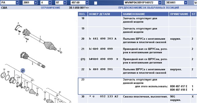

    Я просто по шестой ЕТКЕ смотрел там пишет что применимость и для AWM тоже ,я просто незнаю как скрин сделать
    можешь не делать..я ж выше написал - в общем - есть этот номер отдельно для одного трипода без привода...
    но для твоей машины и вообще для этой модели запчасть отсутствует..и применяется только в сборе с приводом...
    выше - скрины 7-й ЕТКА...к тому же - по конкретному ВИН-номеру...
