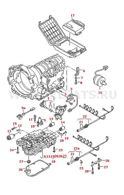

    Вышел из строя этот датчик и при переключении коробки в положение R происходит удар в коробке и она становтся в аварийный режим.В других режимах все отлично!Сделал компьютерную диагностику и показало ,что он не рабочий.Сейчас стоит вопрос о покупке.Но продавец не знает какой из 2 типов датчика стоит у меня на машине, поэтому надо взглянуть на него.Может кто знает где он установлен ,чтобы можно было посмотреть на него.
    Коробка 5 ступенчатый типтроник 2002 года.

    Вот посмотри матчасть:
    Gear box 01V / Коробка передач типа 01V
    18.11.2005
    Съебёж, Эта Страна
    9,313
    Получено: 12
    01V 919 821 B - это его номер, там он только один, называется он МногоФункциональный выключатель F125. Требуется проверить сначала разъем этого датчика на предмет коррозии и/или влаги, а также состояние троса.
    1 - Сам выключатель F125
    2 - Разъем выключателя

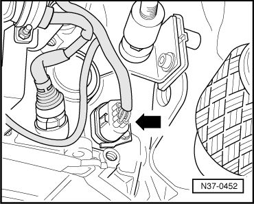

    дополню Кирилла Механика:
    на корпусе АКПП слева около внутреннего трипода (номер 3) :
    вот его разъем :
