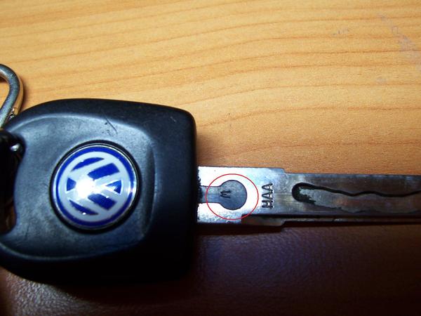

0вот еще инфа, что то меня смущает надпись на ключе, та про которую писалkalex у меня есть WS (S или 3 непонятно) только вот они перечеркнуты (((( вот фотка

0А у меня вот такая буква

0ladjak
А что на другом ключе? Это какой ключ на фотке? По памяти перечёркнутый символ W3 (иммо 3-го поколения) обозначает чип с постоянным кодом (F). А ещё вроде можно посмотреть какой тип иммо опознаётся в щитке. Точнее заходим 17 >> 08 >> 23, если на 3-ем месте горит "0", то используется чип с постоянным кодом.
