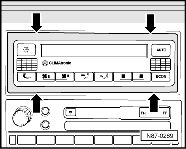

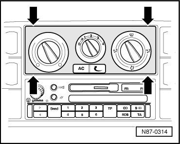

есть просто кондиционер - три ручки-"крутилки" и кнопка А/С...
второй вариант - система "Климатроник" - с экранчиком и кнопочками...
