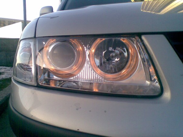

    привет всем
    Цитата Сообщение от Heinz Viktor
    ксенон в Анельские глазки под лампу Н1
    можно фото

    Цитата Сообщение от Klapanello
    можно фото
    Пока нету,но на следущей неделе постараюсь сфотать.

    Во первых там не диоды а просто безцокольные лампочки! По началу могут попотеть немного! Стекло (точнее пластик) очень быстро мутнеют и требую полировки! Есть еще проблема транспортировки их, при покупке (если всетаки решишься) обрати обязательно внимание на поворотниках ушки к которым фиксируящая пружина крепиться, как правило она обломана! И еще есть проблема, это то чем разъемы залиты, а залиты они не понятным силиконом который при температуре которая исходит от двигателя вытекает из этих самых разъемов и контакты просто вываливаются! А так вобщем ничего, смотриться симпатично, у меня там ксенон стоит от СанСаныча!
    Добавлено спустя 1 минуту 25 секунд:
    можно фото
    У меня на аватарке посмотри!
    Добавлено спустя 2 минуты 27 секунд:

    глазки классно смотрятся. после выходных тоже фотку выложу. а если там
    это ж вообще красота
