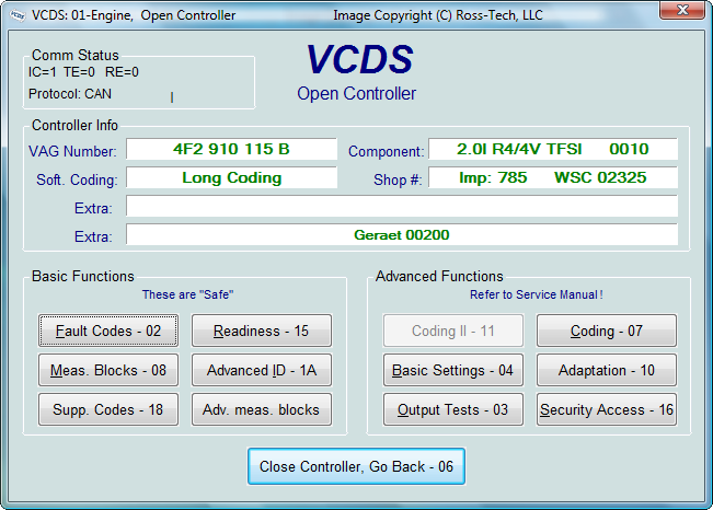

Запусти тест ИМ с VagCom, в ходе него, обороты вентилятора должны плавно возрастать, затем идти на убыль. Если же в результате теста обороты вентилятора остаются на максимуме надо проверять проводку от БУ вентилятором до БУ двигателя.

Объясни пожалуйста Что значит "запусти тест ИМ с VagCom.
VagCom есть.

zrm
Поищи в вагкоме кнопку "Тест исполнительных механизмов - 03".
Добавлено спустя 2 минуты 11 секунд:
Output Tests - 03

lw
Спасибо.Завтра протестирую.

Протестировал.При тестировании "Coolant Fan Control 1" вентиляторы плавно набрали обороты, а затем плавно остановились. Значит здесь все впорядке? За что-же мне зацепиться? И почему при диагностике получаю ошибку 18080 - Управление вентилятором радиатора 1:обрыв цепи,короткое замыкание на массу.
