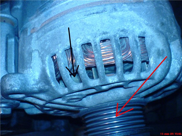

    Сходил в гараж, проверил обгонную муфту генератора.
    Вставил отвертку туда где нарисована черная стрелка, заклинил ей крыльчатку, и повращал шкив (красная стрелка).
    Он не крутился никуда, ни в одну, ни в другую сторону!!!
    Я правильно сделал? И на всех ли моделях генераторов стоит эта обгонная муфта?
    Заклинило. Меняй!
    Добавлено спустя 1 минуту 22 секунды:
    Это отдельная запчасть? Как правильно называется?
    Шкив генератора - отдельная запчасть. Заказывается по типоразмеру генератора. Ну или по ВИНу автомобиля.
