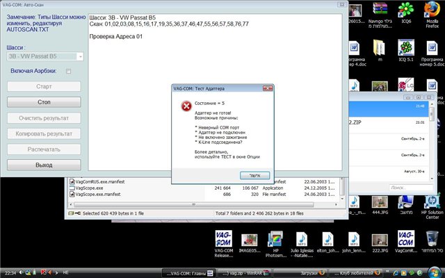

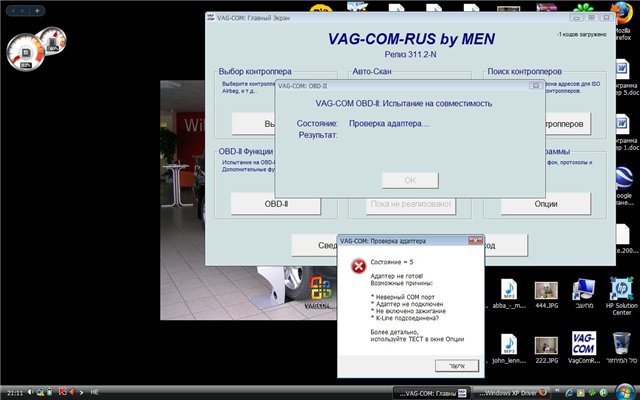

    сегодня купил адаптер и решил сделать диагностику .. но почему то комп не видет машину он пишет ..

    Судя по картинке он невидет адаптер.COM порт указал правильно?

    Вот про COM порт я не знаю может и не правильно ..

    Шнурок USB? Лезь в диспетчер устройств, в портах нади тот что проставился вместе со шнуром. В его свойствах укажи тот-же номер порта что и в вагкоме ставишь. По картинкам - порты не совпадают у тебя.
    Добавлено спустя 5 минут 4 секунды:
    Лень подробно писать - вот посмотри ссылку с картинками

    Все сделал все работает только программа глючит часто по средине диагностики просто вылетает .. Может быть проблема в Висте ?

    Качай свежие дрова http://www.ftdichip.com/Drivers/VCP.htm и ищи тему про запуск вагкома в висте.

    Поставь галку в свойствах программы (VAG COM) запускать программу в режиме совместимости с XP.
