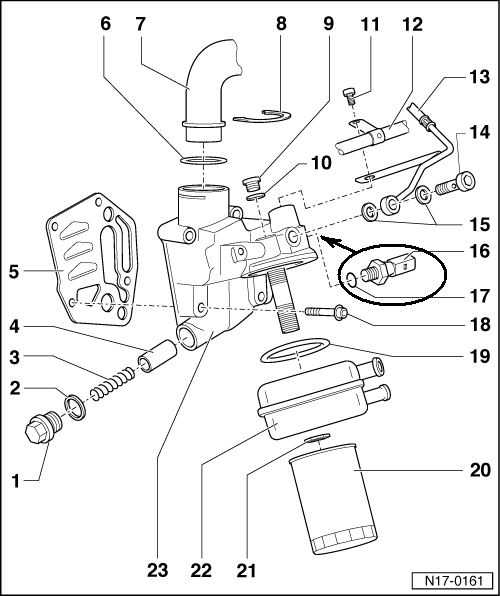

    манометр вкручивается вместо штатного датчика давления ( на схеме номер 16)
    давление меряется на полностью прогретом моторе с температурой МАСЛА не ниже 80 градусов! ( нужно ОЧЕНЬ хорошо греть )
    номинальные занчения :
    на ХХ не регламентировано, но для AWT от 1.7 бара и выше это нормально, а 1.5 бара и ниже - это плохо..
    на 2000 оборотах 2.5-4.5 бара (нормально это от 3 бар и выше)
    на большИх оборотах (5-6.000) - не более 7 бар..
    (к сведению - всё это есть в ПОИСКЕ!!! - который для таких вопросов и сделан..пользуйся почаще... )

    скажите всегда интересовало а что под номером 13
    Уточню маненько, чтоб народ не путался, на AWT не будет больше ~ 4,6 bar из-за клапана (поз. 1,2,3,4,)

    teas
    маслоподающая трубка турбины

    полностью согласен - не будет... но инструкция гласит 7.0 бар...а мы же любим точность...
    Добавлено спустя 26 секунд:
    [/quote]
    Если манометр вкрутить вместо №9, сильно показания будут искажаться? И в какую сторону?

    кстати да у меня больше этого и не подымалась как я не довил на тапку....
    KYM
    так это оказвается одна из главных трубок)
    а ее как надо менять или чистить или пока не потечет из нее тогда менять
    Добавлено спустя 1 минуту 52 секунды:
    Alex 3000
    не будут ,я вобще поставил датчик даления через переходник показания совпадают как на сервисе меряли
    Некоторые вообще вместо пробки поз. 9 закручивают манометр на постоянку.
    Я тоже на постоянку и вкрутил... Вот теперь думаю 1,4 на холостом ходу после часа езды в пробках - повод менять (чистить) масляный насос или повременить?
