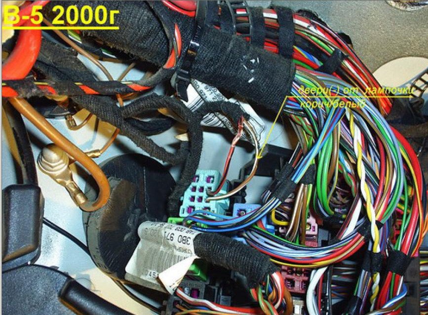

    1. Как все-таки лучше подключать концевики дверей и т.д? К центральному плафону (работает нормально вроде, тьфу-тьфу) или к каждой двери, но у меня нет фонариков ни на дверях ни на порогах .

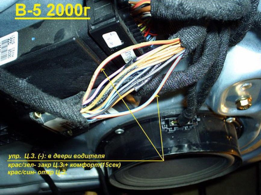

    2. Открытие и закрытие дверей подключать в водительской двери (есть там какието два провода), правильно понимаю?

    1. У меня к плафону - никаких нариканий нет.
    2. В водительской двери от замка идет жгут к блоку стеклоподъемников в нем два провода не помню какие управляются по минусу.

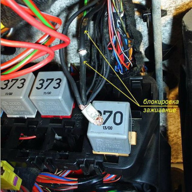

    Цитата Сообщение от tecro
    найдено на просторах интернета
    Порадовала "блокировка зажигания" - мечта угонщика.
    это скорее всего типа "блокировка стартера"

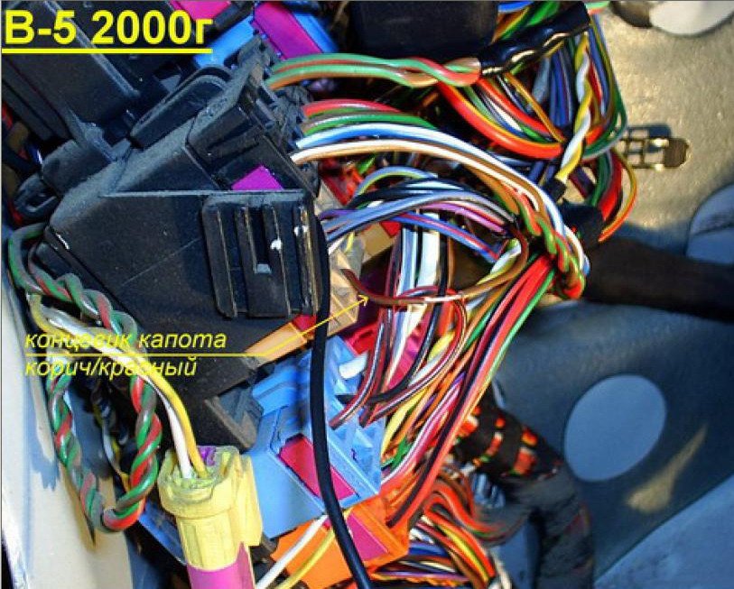

    Да еще, на фотках ведь стойка под левой нагой водителя, правильно? (кроме первой - это дверь, так?)
    все правильно
    Один хрен, блокировку надо делать по другому.
    поделись в личку

    tecro
    Для каждой машины свой подход, в противном случае теряется уникальность.
    Просто интересно где ты еще можешь разорвать цепь включения стартера как не под панелью. Вариант тащить под капот не катит
    Вот в чем твоя главная ошибка.

    Ну я "сигналку ставим сами" :-) Разбирался со всем попутно.
    На фото - провод концевика в водительской стойке - вряд ли найдется (у меня не нашелся). Потому как - он не выходит наружу из двери, если стеклоподъемники електрические.
    Откр-закр найти легко. На фото правльно
