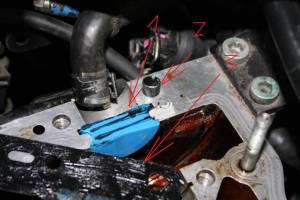

    Здравстуйте!
    Хотел я делать опресовку..
    Делал все по науке!
    Дую во впускной - сифонит сильно, не держит даже низкое давление..
    Сифонит с садней части двигателя..
    Подключаю запаску (давление 1.3) и смотрю откуда утечка (балон спускает меньше чем за минуту)
    Сильно "дует" из отверстия на задней стенки двигла..
    на фото пот патрубком - коричневая штуковина, под ней и есть отверстие..
    Вотпрос
    1. Что за отверстие?
    2. Почему сифонит? надо менять прокладку?
    3. Чем грозит? (какие последсвия от езды. уже ездил)
    4. Куда упирается данное отверстие?
    Реально ли сделать своими силами?

    Замена прокладки натяжителя цепи решает проблему.

    Здесь должна стоять полукруглая заглушка, которая идет с прокладкой крышки головки блока.
    Это очень плохо надо установить новую прокладку.

    прокладка ГНЦ состоит из двух частей..собственно просто прокладка и полукруглая прокладка-заглушка как раз в указанное отверстие...
    Цитата Сообщение от Александр_KZN
    к тому же прокладка мне не известно где должна быть )
    там и должна - снимешь - всё увидишь...
    прокладки - номер 13-14
    вот крупный план... (заштриховано место нанесения герметика)
    а вот как она выглядит "в натуре" (голубого цвета)

    У тебя она там и стоит, просто одеревенела от температуры и времени.
    В оригинале идёт белое полукольцо. Никаких синих Виктор Рейнц и т.д. Цена вопроса 2-х прокладок натяжителя цепи в оригинале около 300 рэ ( в Москве и дешевле).

    Самое интересное, что у меня была точно такая же проблема.
    Не знаю куда деваюся эти полукруглые прокладки.
    Но я нашел такую прокладку от двигателя PF Passat B3.
    И просто затолкнул. Стала так, что назат уже не смог вытянуть без риска порвать. Наверное пазы держат хорошо.
    После чего продувка опресовки с помощью рта практически не ощущается.
