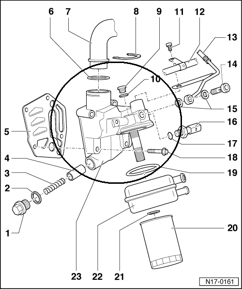

    судя по всему - автор имеет в виду вот это (корпус держателя маслоохладителя) :

    Вот как раз 1967s привел эту ужасную картинку.

    Там очень сложно?С какой стороны болт?Т.е ты открутил только болты под номером 18 и снял его?
    Цитата Сообщение от АнатоличЪ
    кстати, придется снимать теплообменник - его прокладку тоже лучше заменить.
    Это получается вльеться ОЖ и масло?
    А прокладка под маслоотделителем это позиция 5?А под теплообменником это позиция 19?
    А что за трубка 13, её тоже нужно снимать?
    да - откручиваешь их - и снимаешь...
    да..
    да..
    маслоподающая к турбине...

    Давайте еще раз по списку.
    Надо очистить место у маслоотделителя, снять все патрубки, датчтики и трубочки.
    Открутить фильтр(сколько масла выльеться при этом из фильтра??), открутить 4 болта под номером 18.
    Далее что?Просто вытащить его на себя?
    Маслоподающую трубку 13 нужно снимать? Из неё масло будет литься?
    ЧТо делать с теплообменником?Если снять шланги(чем держаться шланги на теплообменнике?Хомут?) то выльеться ож?
    Надо снимать, иначе не вытащишь наружу сам маслоотделитель.
    Обратно закручиваются нужным моментом с доворотом.
    Да. Немного потечет.
    Снимать, открутив большую гайку;)

    Может попробуешь сверху прочистить, вытащив Г-образный патрубок ВКГ из кронштейна?

    Лучше сначала открутить ее крепление от кронштейна - болт 11 на картинке (он же держит и масляную трубку).

    На фото нет, на картинке №21.
    Размер не помню, что-то вроде 24 или 25.
