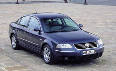

    привет...ну совсем негоже начинать общение с БАЯНА!!!!
    вот В5
    а вот В5+
    так видна разница, надеюсь...
    (фары передние и задние, бамперы, решетки радиатора...)
