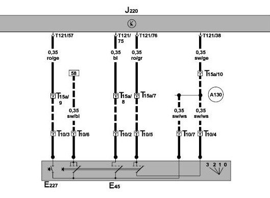

    Ребят, у кого есть возможность глянуть в Эльзе как подключить проводку комплекта к-к 3В0 998 527 С к моему AZX.
    Провода, кот. требуют уточнения(точнее все ) :
    1)чёрно-белый
    2)красно-жёлтый
    3)красно-голубой
    4)синий
    5)красно-белый (их 2,сам провод+пин)

    так думаю наглядней

    Цитата Сообщение от Максимка
    Расшифровки нет?
    Расшифровки чего?
    Добавлено спустя 2 минуты 17 секунд:
    Этого?
    ws = white
    sw = black
    ro = red
    br = brown
    gn = green
    bl = blue
    gr = grey
    li = purple
    ge = yellow
    or = orange
    rs = pink
    Motronic control unit, cruise control system switch
    E45 - Cruise control system switch Position 0 = OFF in detent Position 1 = OFF with button Position 2 = ON Position 3 = RES
    E227 - Cruise control system (CCS) button (Set)
    J220 - Motronic control unit, in protective housing engine compartment, left
    T10 - 10-pin connector, black, next to steering column, right
    T15a - 15-pin connector, white, on protective housing for control units, on left in engine compartment
    T121 - 121-pin connector, on Motronic control unit
    A130 - Connection (cruise control system), in dash panel wiring harness
    --- - Only models with cruise control system (CCS)

    tecro
    Спасибо!
    Попробую разобраться...
    Это из Эльзы?
    Это из Эльзы?
    Конечно
    Добавлено спустя 5 минут 42 секунды:
    вот полностью схема подключения
    http://slil.ru/26146283

    Рычаг установил сегодня без проблем.
    Минут 40 заняло.
    Пока только жгут болтается.
    Дело за малым - скрутки

    tecro
    Всё!
    Готово, и продигустировано...Хм, необычно
    Спасибо, респект, и уважуха
    ЗЫ. Тему про скрутки можно закрыть.
