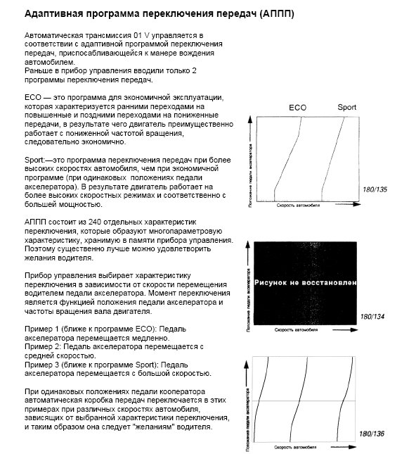

    Если жать в кик даун, то коробке долджна быть пофигу вся эта адаптивность, максимальная мощность нужна.
    Вообще адаптивность типтроника большая наддуость, как я не гонял я так не смог добиться спорт режима, пускаешь педаль и включается 5-ая передача. Он все время на экономе ездит.
  2. #22
    13.04.2005
    22,541
    Получено: 14
    у этого Типтроника нет спорт-режима в привычном понимании... так что 5-я передача будет включаться...
    а вот адаптивная программа - есть...
  3. #23
    03.10.2007
    162
    1967s
    Я знаю 2 режима работы АКПП.
    Спорт и эконом.
    На спорте коробка держит передачи высоко, вот как на А4 Ауди, там обороты ваыше 3000 постоянно, поэтому при нажатии педали машина почти не думает.На экономе как на Пассате, пятая передача и 60 кмч.
    Никогда не понимал эту адаптивность, нафиг она вообще нужна?Не проще было воткнуть отдельно режим S и не парить мозх людям?
