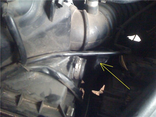

    Цитата Сообщение от Bazarov
    Либо я чего-то не понял, либо на фотке у тебя обжат заводским хомутом кусок патрубка свв с прокладкой... Think
    По-моему тоже, так и есть...
    ChatLanEN
    На фотке выход из верхней части короба воздушного фильтра.....
    Не могу никак найти где то видил фотоинструкцию по замене воздушного фильтра там была фотка как это должно быть подключено...
    Сфоткай трубку СВВ, которая у тебя "в воздухе висит" сейчас.
    К сожалению лучше фото нет....

    Покажите пожалуйста как этот патрубок (058 133 817 H) свв должен крепиться, может у кого фото есть....
    Похоже он действительно отломался ..... за хамутом кусок платмасы а потом резинка....
    Или может быть там еще что то должно быть?
