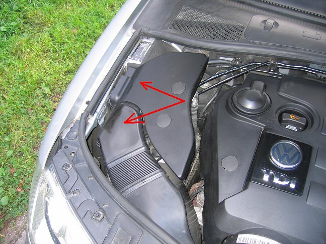

    Добрый день
    Может кто встречался с проблемой наличия масла на кожухе воздухоприемника? Похоже войлочная прокладка под капотом каким то образом пропитывается маслом и является причиной этих подтеков...
    Ради интереса сьездили на плац, посмотрели на продающие там дизельные пассаты и у 2х из 3х имеющихся в наличии нашли похожую проблему.
    VW Passat, 2004, AWX
    Спасибо

    Appli, все довольно просто. Масло войлочная прокладка капота берет от клапана EGR, эта штука находится под пластиковой крышкой двигателя. Слева от маслозаливной горловины. В процессе движения мелкодисперсное масло разбрызгивается по всей территории, до куда дотянется. Скорее всего - у тебя этот случай. Просто машину вымыли хорошо перед продажей, а войлочную прокладку недовымыли - вот она и мажет.

    Спасибо, попробуем почистить войлок. Мотор сухой, подтеков нет нигде, под большой резинкой слева от горловины тоже все чисто. Надеюсь это всего лишь грязный войлок который не почистили после того как устранили неисправность

    Appli, а маслу кроме как из войлока неоткуда взяться ))) С той строны стоит воздухозаборник и корпус воздушного фильтра. Масло в том районе может вяться только из турбины и устройства мягкого глушения двигателя и ЕГР. Больше там неоткуда.. Если все сухо - значит стирай войлок. Только аккуратно - он форму теряет, если его выжимать
    Снимается очень легко - пластиковые клипсы сжимаются к центру и вытаскиваются. Только не переусердствуй - они довольно хрупкие. Но и стоят недорого ))

    Уважаемый топикстартер - вы определитесь, какой двигатель вы подореваете в неряшестве ))) в подписи - бензинка, на фотке - дизель. Или у вас гибрид? )) Спереди - дизель, сзади - бензин?
    Spaze, смотри 1ый пост сразу под фото:
