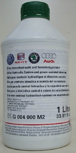

    оригинал хоть залили ? (зеленого цвета жидкость ?)
    21.08.2008
    Украина
    enot
    Нет... залили красненького АТФ вроде. А какая там разница? Сказали, было либо желтое, либо красное, вот красного и залили... Друг говорит, у него на Тойоте вообще коричневое изначально было
    30,223
    Получено: 6,745
    Отправлено: 4,720
    вот оригинальная жидкость для ГУР (лить необходимо её..):
    её номер по каталогу оригинальных з.ч. G 004 000 M2.
