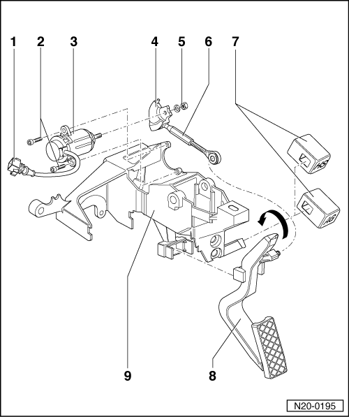

    Цитата Сообщение от Demon1
    Этот датчик стоит в самой педали?
    да, датчик G79 под №3 в пространстве для ног на педали акселератора
    для снятия и установки датчика положения педали акселератора -G79- необходимо снять опорный кронштейн №9
