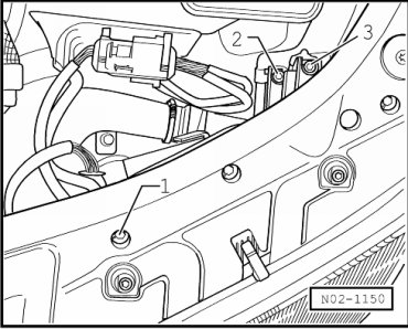

    Здравствуйте!Подскажите:после замены фары не могу понять регулировку.Фары с поворотником посередине.На фарах есть по три регулировочных винта.Кручу по одному поднимают и опускают,по остальным ноль эмоций.Проверил крутилки не соскочили.Сейчас все светит непонятно куда.Если через комп регулировать,зачем эти винты.Как их выставить:в сервис ехать или что?Посоветуйте что нибудь,еду ничего не вижу.
    13.01.2007
    11,812
    Получено: 239
    Отправлено: 60
    1 - Регулировка по высоте (дальний свет)
    2 - Боковая регулировка (ближий свет)
    3 - Регулировка по высоте (ближий свет)
    Для регулировки фар через комп.
    Так как автокорректор фар не имеет ручной регулировки, то для регулировки фар необходимо выполнить базовую настройку.
    Если базовая настройка автокорректора фар не проводится, может быть поврежден механизм корректора в корпусе фары.
    Как выполнить базовую настройку pavel1 выше написал
