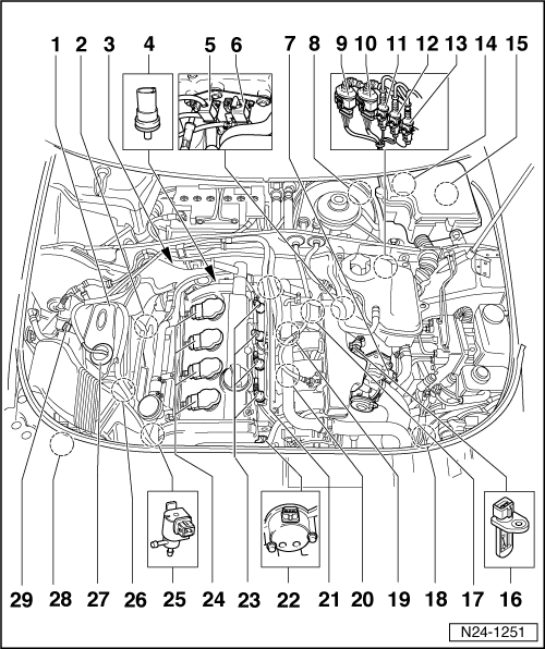

    1)Какой шаг и размер резьбы докатализаторного зонда?
    2)Как снять докатализаторный зонд?
    3)Где находится разъем докатализаторного зонда?
    Спасибо за внимание!
    10 - 6-контактное штекерное соединение (черное для лямбда-зонда перед катализатором G39 и подогрева лямбда-зонда Z19
