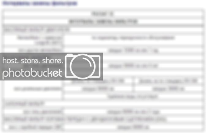

    В Эльзе про сменные фильтры на бензиновых моторах ни слова. Я уже и свой поискал так же безрезультатно. Табличка выше из Эльзы 3,52.
