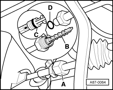

    4. ДРОСЕЛЬ - Подскажите где он находится (лучше схемой, я так понял в трубке гдето) и что надо менять при его чистке (вроде как две какието прокладки) - подскажите пожалуйста их номера (и дросселя) - проверю дроссель при заправки системы!
    на схеме место установки дросселя обведено зеленым кружочком..расположен в трубке на стороне выского давления перед испарителем...собственно его задача - распылить сжатый и находящийся под высоким давлением хладагент в контур испарителя...
    На пассате тамже находится? Т.е. так просто его не заметить? надо к печке подбираться?
    нет..не надо... заметить просто - в отсек АКБ через перегородку проходят трубки климат-системы..вот там в трубке высокого давления дроссель и расположен...
    А - резьбовое соединение трубки контура..В - дроссель
    общий план : дроссель - номер 7...
